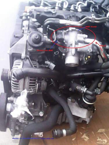

Ich würde an deiner stehle mal das AGR-Ventil überprüfen , d.h. Ausbauen und auf
gängigkeit prüfen.
Den wenn er verstopft ist bzw. nicht die Abgase in den Ansaugtrakt zurück führt dann wird der Motor nicht richtig warm und nur auf der Autobahn erreicht er seine 90°C .
Du kannst auch den AGR-Ventil Stecker abklemmen, gibt zwar Fehler im Bordcomputer, aber wenn es sich "MIT" und "OHNE" genau so verhält dann ist es die Lösung.

Also DAS möchte ich versuchen! Den Fehler kann ich selber löschen. Der Motor läuft auch etwas unruhig im Leerlauf, und das Abgas stinkt auch so seltsam. Das hat er früher nicht getan. Kann das vielleicht mit dem AGR zusammenhängen? Ich fahre viel Kurzstrecken.
Wenn ich es richig verstehe, wenn das AGR Ventil NICHT kaputt ist, müsste der Motor aber NOCH kälter werden als ohnehin schon. Funktioniert das auch im Leerlauf? Weil dann kann ich genau die Unterschied sehen. Kann man das Ventil auch mit VCDS diagnostizieren?
Nur..wo finde ich den Stecker? Ich möchte da nichts kaputt machen.

Wenn der AGR Ventil nicht funktioniert wird der Motor bei normaler fahrt nicht richtig warm und außerdem dauert das warm werden SEHR lange ( ca. 20km).
AGR (ABGASRÜCKFÜHRUNGSVENTIL) sieht so aus :
http://www.ebay.de/.../361287525754?...
siehe beigefügtes BILD!!!!!!!!!!!!!!!!!!!!
Einfach den Stecker abziehen und probe fahren.
Das du viel Kurzstrecke fährst bestätig nur meine Vermutung, weil der AGR bei dir immer offen sein muss und der ganze Ruß das AGR-Ventil dadurch zusezt.
Ich persönlich reinige den 1-2 mal im Jahr.
Das die Abgas stinken liegt wahrscheinlich daran das der Motor mehr Sprit einspritzt um schneller warm zu werden aber bei dir es nicht Schaft, dadurch steigt auch dein Verbrauch.
Es muss nicht explizit ein Fehler im Motorsteuergerät hinterlegt werden. Kommt immer auf dem Motortyp an bzw . wie der AGR angesteuert wird ob per Elektromotor oder Unterdruck.
Agr-a6-2-0-tdi-cr-caha
