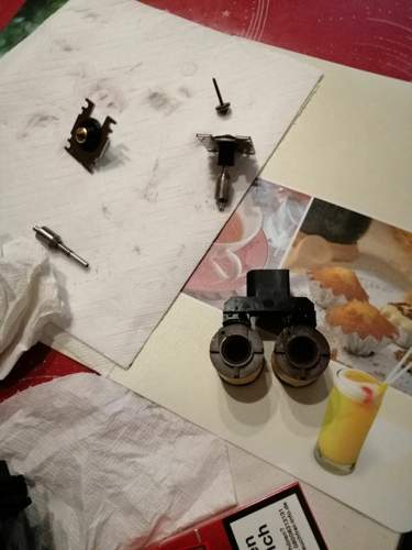

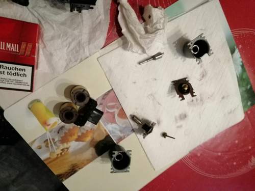

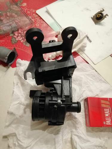

Ich habe die Pumpe ausgebaut und gereinigt wie kann ich die einzelne Ventile probieren ob sie gehen.
Img-20191229
Img-20191229
Img-20191229
+2
Habe 3 Kabel 3 Anschlüsse was ist plus u. Was ist minus zum ansteuern.
nur 3 Kabel/Anschlüsse ? Eigentlich müssten es 5 Anschlüsse sein - 2 für die Pumpe und 3 für die Ventile.
Die Pumpe wird laut Stromlaufplan an Pin A1 (schwarz/weiß) und Pin A2 (braun) angeschlossen, wo Plus und Minus ist gibt der Stromlaufplan leider nicht her aber ich denke der braune Draht wird Minus sein.
Ja für die Pumpe ist seperrat 2 Anschlüsse
Die Pumpe geht aber wie kann ich die Ventile prüfen
ich würde die Ventile mit 12 Volt ansteuern um zu hören ob die anziehen:
N175 (Ventil links):
B1 - schwarz/weiß/grün
N176 /Ventil rechts):
B3 - schwarz(gelb
Beide:
B2- braun (vermutlich Minus)
Mitte ist braun masse
175 weiß, grün links plus
176 schwarz, gelb rechts plus
Es schlagen beide Ventile an.

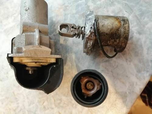

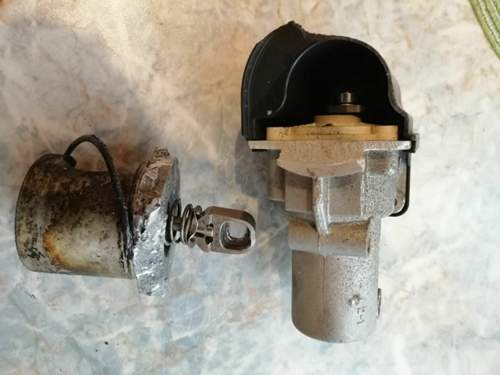

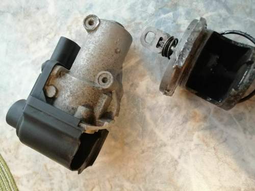

Ich glaube das ich den Fehler auch gefunden habe, ich habe den Thermostat am AGR Kühler getauscht, war ganz schön schwer da ich das AGR Fentil fast nicht heraus bekommen habe.
Ich musste es zerstören um es heraus zu bekommen, ist zwar schade alles zusammen zahlte ich für die neu Teile 200€.
Hier ein paar Fotos.
Img-20200112
Img-20200112
Img-20200112
Danke für die Rückmeldung. Das es auch ein Thermostat am AGR-Kühler gibt, hatte ich ja weiter vorne schon geschrieben. Das mit dem zerstörten Ventil ist ärgerlich aber bisschen Schwund gehört dazu 🙂
Wenn ich das vorher gewusst hätte dann hätte ich Dir die Teile günstig anbieten können. Ich habe im Juli 2018 den kompletten ARG-Kühler von meinem 3.0 TDI gewechselt und habe den alten Kühler noch hier liegen. Der Kühler ist vermutlich undicht (Kühlmittelverlust), eventuell ist auch nur ein O-Ring defekt, aber Ventil, Thermostat usw. sollten noch funktionieren.
Atomickeins
Danke, ja wenn man das immer wüsste, was vorher kaputt geht wäre es leichter. Jetzt geht die Temperatur nach 4km auf 90 Grad und wenn ich die Klima einschalte bleibt die Nadel auf 90 Grad, auch wenn ich die normale Heizung einschalte.
was kaputtgehen wird, kann natürlich keiner wissen, aber wenn Du vorher darüber geschrieben hättest was Du vorhast hätte ich Dir antworten können das ich die Teile hier herumliegen habe 🙂
Ist ja auch egal denn ich bin eh nicht auf Verkauf oder Reibach aus, Hauptsache Dein Problem ist behoben und wir wissen nun das ein Thermostat vom AGR-Kühler durchaus Probleme mit der Kühlmittel-Temperatur machen kann...
