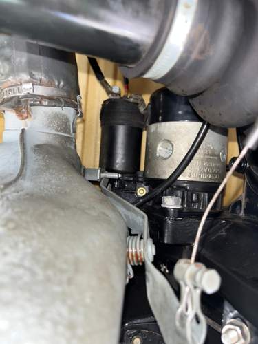

Ich war heute in der Garage an dem Heizungsproblem dran. Erstmal mit sanften Hammerschlägen an die Heizklappe. Dann habe ich beschlossen, doch mit einem Mittelchen ein bisschen zu behandeln und habe mich für Ballistol entschieden. Wenn die Warmluft schon stinken soll, dann lieber nach dem guten Ballistol. 🙂 Es hat sich aber nicht wirklich was getan, wobei ich das Gefühl hatte, dass sich die Welle der Klappe an sich bewegt, aber der Hebel sie einschränkt. Also den Hebel ausgehebelt (durch vorsichtiges Wegbiegen - vielleicht nicht so wie es im Buch steht, aber ich sah keine akzeptable Alternative), so dass die Klappe frei war und siehe da - die Klappe geht einwandfrei - nur der Hebel war fest. Hier kann man das gut sehen:
https://youtube.com/shorts/pryc3bJwXZo?si=qy0X-qmF3_mK8xXA
Dann habe ich auch die Welle des Hebels (dort wo die Feder sitzt) großzügig mit Ballistol eingesprüht (mehrfach), etwas gewartet und immer wieder mit sehr großer Kraft hin und her bewegt. Das Endergebnis ist, dass sich der Hebel jetzt im gewissen Bereich bewegen lässt, aber er erreicht nicht die Position, in der die Klappe zu ist. Außerdem ist der Widerstand bei Bewegung größer, als die Federkraft, so dass er nicht von alleine zurückgeht. Ich habe auch festgestellt, dass die Ruhestellung der Klappe, also wenn man sie einfach alleine lässt, in Position zu ist und so bleibt (dort in dem Wärmetauscher muss eine Art Gewicht sein). Also habe ich den Hebel nicht wieder auf die Welle der Klappe drauf gezogen, sondern ihn so weit geschoben, dass er noch verhindert, dass die Klappe aufgehen kann. Vielleicht unnötig, aber sicher ist sicher. Foto unten.
Das ist eine provisorische Lösung, aber ich erhoffe mir dadurch, dass die Heizung nicht mehr heizt und ich im Sommer fahren kann. Das andere Problem - die immer offenen Austrittslöcher im Fussraum hinten - ist jetzt nicht mehr so kritisch, wenn die Heizung nicht mehr heizt. Außerdem kann man die Löcher provisorisch mit einem Lappen verstopfen.
Falls jemand Ideen hat, wie man den Hebel wieder gängig macht, gerne her damit.
Heizklappe provisorisch fixiert

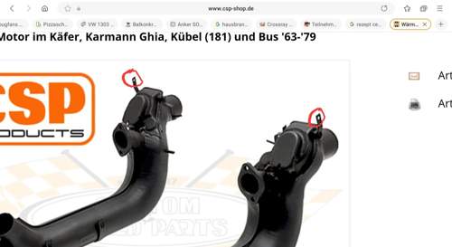

Die Heizklappen werden durch eine Feder an dem Wärmetauscher und dem Blech unter den Stösselschutzrohre zurückgezogen. Der Hebel ist nur auf dem kleinen Stutzen geschoben. Evtl. ist dort Rost. Versuch es mal mit Wärme.
Screenshot-20250627-215831-samsung-internet
Danke für den Hinweis. Ich habe an der gegenüberliegender Seite (rote Markierung) nichts gesehen. Aber dort ist alles etwas eng, vielleicht deswegen. Ich checke das bei nächster Gelegenheit.

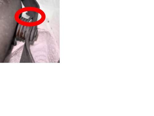

Im Video meine ich zu sehen, dass sich die Rückstellfeder des Hebels unter selbigen verklemmt hat, statt so zu sein, dass sie ihn dreht. Dadurch wird der Hebel verkanten, wie gesagt, ist alles simpelst.
Also entweder die Feder wieder durchholen und einhängen, soweit geht, oder das Ende der Feder abknipsen, so dass sie sich entspannen kann, nur noch den Hebel aussen hält (das ist ihr Hauptjob), und eine externe Zugfeder irgendwo einhängen, die den Job dann übernimmt (hab ich früher öfter gesehen, so dass ich denke, es sei teilweise serienmäßig so gewesen.)
Edit: ich glaube auch zu wissen, dass der Hebel oft eine Doppelstruktur hatte, ein Parallelogramm, welches zwar keinen Platz für eine Feder ließ, aber die Lagerung deutlich verbesserte, weil keine Gefahr des Verkantens mehr gegeben war. Aber nun, hast halt den drin.
Verklemmt
