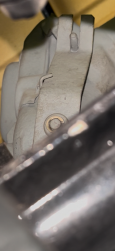

Das Problem: die Heizung an der Beifahrerseite läuft dauerhaft. Der Hebel zwischen den Sitzen ist beweglich, aber er hat an der Beifahrerseite keine Wirkung. Da die Austrittsöffnungen (unter der Tür) vorne im Fußraum, nicht wirklich dicht halten, auch wenn sie zu sind, kommt da entweder heiße Luft raus oder sehr viel heiße Luft. Glücklicherweise funktioniert die Heizung im Weißen so geil, dass die Luft wirklich mega heiß ist, aber es ist im Sommer nicht vorteilhaft. Ich habe die Klappen in den Heizbirnen inspiziert. Hier ein kurzes Video, wo man sehen kann, wie sich die Klappen bewegen: links gut, rechts gar nicht:
https://youtube.com/shorts/igAlnWu7vtQ?si=f7NXP-d85KJdTYZc
Hat jemand eine Idee, wie man das wieder gängig machen kann? Geht das vielleicht ohne Ausbau des Wärmetauschers? Ich habe diese Stelle in der Mitte des Hebels (wo die Feder zu sehen ist) schon mal mit etwas passendem besprüht (habe schon vergessen was es war - das war im September 2024, als ich ihn auf der Hebebühne wegen der Bremsen hatte), aber trotz mehrfacher Anwendung gab es keine Wirkung. Dann habe ich versucht, den Hebel mit Krafteinsatz zu bewegen. Erstmal recht zart, dann kräftiger, dann wirklich mit Kraft. Nix. Es klemmt bombenfest. Nächste Stufe: vielleicht dezente Hammerschläge?

Im Video meine ich zu sehen, dass sich die Rückstellfeder des Hebels unter selbigen verklemmt hat, statt so zu sein, dass sie ihn dreht. Dadurch wird der Hebel verkanten,
Wie muss ich mir das Verklemmen vorstellen? Ich habe zur Vergleich die linke Seite. Habe dort gestern zufällig ein Video gemacht und poste unten ein Foto davon. Das sieht für mich identisch zu der rechten Seite aus. Also zumindest das wie die Feder am Hebel greift und eingehängt ist. Und links funktioniert es ja.
Wenn ich den Hebel versuche mit der Hand zu bewegen, habe ich das Gefühl, dass es „drinnen“ hakt. Aber das kann nicht sein, denn er ist nicht mit einer Welle verbunden, die durch den Wärmetauscher geht, sondern nur auf einen Bolzen drauf gesetzt. Ich muss gestehen, dass ich da wenig Potenzial zum Verkannten sehe, zumindest nicht bei mir.
Also entweder die Feder wieder durchholen und einhängen, soweit geht, oder das Ende der Feder abknipsen, so dass sie sich entspannen kann,
Ich hatte die Idee gestern auch schon gehabt und war schon sogar mit dem Schraubendrehen dran, um sie auszuhängen, aber dann kann mir derGedanke, dass in das in diesen Raum im unbequemen Liegen unter dem Auto nie mehr wieder dran mache. Also habe ich es gelassen.
Edit: ich glaube auch zu wissen, dass der Hebel oft eine Doppelstruktur hatte, ein Parallelogramm, welches zwar keinen Platz für eine Feder ließ, aber die Lagerung deutlich verbesserte, weil keine Gefahr des Verkantens mehr gegeben war. Aber nun, hast halt den drin.
Ja, die habe ich schon gesehen. Ich denke, im Orangenen ist das drin.
Feder
Ah okay, dann ist an der Feder nicht ein Winkel, sondern drei in einem U. Das wusste ich nicht.
Find's trotzdem blöd, dass die zu drücken scheint. Ich würd's austauschen gegen die andere Version, langfristig gesehen.
Ich muss auch sagen, dass ich diese Version so nie gesehen / bewusst wahrgenommen habe, ich kannte immer nur die andere. Die ließ sich auch beim schlimmsten Gammel durch ein paarmal Hin- und Herbewegen wieder brauchbar frei bekommen. Denke, das wird hier aber auch gehen, situationsbedingt halt besser mit Kriechöl. Und an der Stelle kann ja auch nichts in die Heizung hinein laufen und somit auch nichts stinken.

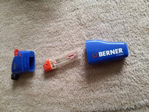

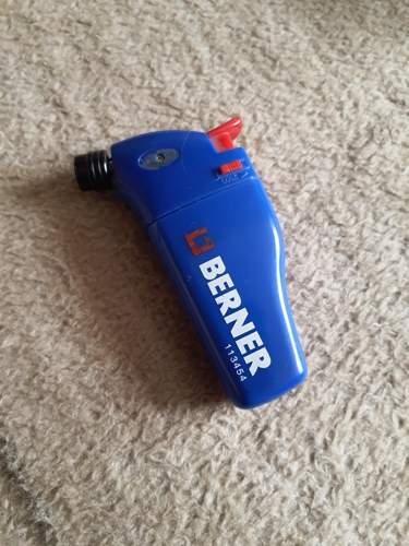

Es gibt kleine "Lötlampen", die Du mir einem handelsüblichen Feuerzeug betreiben kannst - recht gute Sache...
Zerlegt
Betriebsbereit
