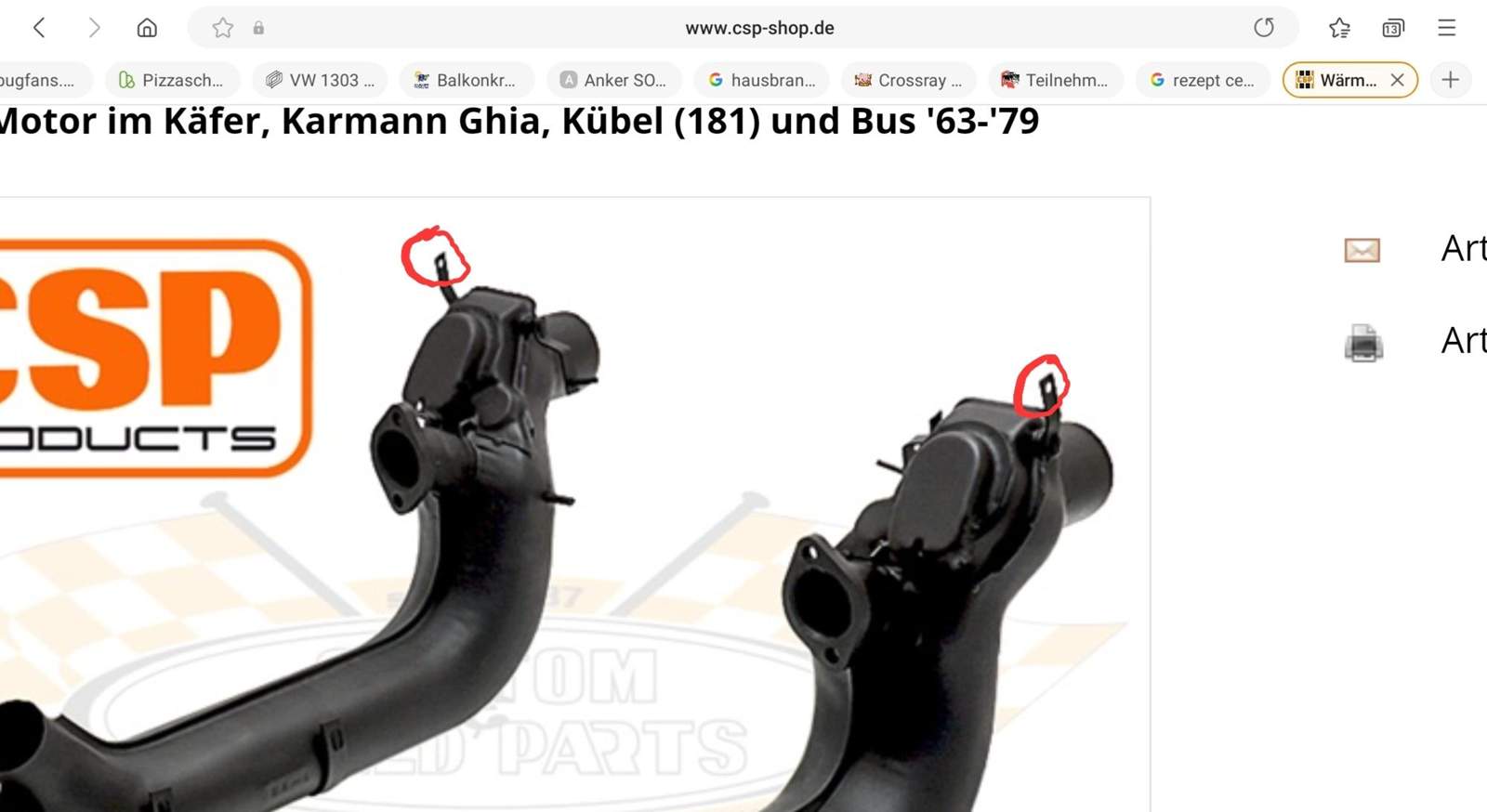

Das Problem: die Heizung an der Beifahrerseite läuft dauerhaft. Der Hebel zwischen den Sitzen ist beweglich, aber er hat an der Beifahrerseite keine Wirkung. Da die Austrittsöffnungen (unter der Tür) vorne im Fußraum, nicht wirklich dicht halten, auch wenn sie zu sind, kommt da entweder heiße Luft raus oder sehr viel heiße Luft. Glücklicherweise funktioniert die Heizung im Weißen so geil, dass die Luft wirklich mega heiß ist, aber es ist im Sommer nicht vorteilhaft. Ich habe die Klappen in den Heizbirnen inspiziert. Hier ein kurzes Video, wo man sehen kann, wie sich die Klappen bewegen: links gut, rechts gar nicht:

Hat jemand eine Idee, wie man das wieder gängig machen kann? Geht das vielleicht ohne Ausbau des Wärmetauschers? Ich habe diese Stelle in der Mitte des Hebels (wo die Feder zu sehen ist) schon mal mit etwas passendem besprüht (habe schon vergessen was es war - das war im September 2024, als ich ihn auf der Hebebühne wegen der Bremsen hatte), aber trotz mehrfacher Anwendung gab es keine Wirkung. Dann habe ich versucht, den Hebel mit Krafteinsatz zu bewegen. Erstmal recht zart, dann kräftiger, dann wirklich mit Kraft. Nix. Es klemmt bombenfest. Nächste Stufe: vielleicht dezente Hammerschläge?

Ich komme gerade aus der Garage und habe die Rostlöserbehandlung angewendet. Nach dem ersten Sprühen, bewegen, etwas warten, wieder bewegen hatte ich nicht allzu viel Hoffnung. Aber ich habe diese Schleife mehrfach wiederholt und irgendwann ging der Hebel spürbar leichter, aber er kehre nicht zurück. Also weiter Rostlöser, Hebeln, kräftig Hebeln und er ging er so langsam gut und auch alleine zurück. So gut, dass ich mich dazu entschlossen habe, den Bolzen der Klappe in den Hebel einzuhängen. Und weiter Rostlöser, bewegen, warten. Am Ende noch einem „Trockentest“ mit dem Hebel auf dem Mittelkanal auf auf und es sieht gut aus, Hebel runter und es sieht auch gut aus. Den richtigen Test werde ich natürlich bei einer Ausfahrt machen.

@Suzukagrauer schrieb am 27. Juni 2025 um 22:09:45 Uhr:
Die Heizklappen werden durch eine Feder an dem Wärmetauscher und dem Blech unter den Stösselschutzrohre zurückgezogen. Der Hebel ist nur auf dem kleinen Stutzen geschoben. Evtl. ist dort Rost. Versuch es mal mit Wärme.
Ich habe mir das heute ganz genau angeschaut und wie ich vermutet habe, gibt es diesen rot markierten Ziehhebel bei mir nicht. Das kann man gut in dem Video am Ende sehen (link oben). Wie ich schon geschrieben habe, fühlt es sich wie ein Gewicht, wenn man das mit der Hand bewegt und nicht wie eine Feder.
