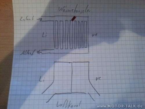

Zum Thema Wärmetauscher, hab mal ein Bild im netz gefunden, er hatte das gleiche Problem nach zig besuchen bei der Fachwerkhäuser wurde der Fehler am Ende beim Wt gefunden.
Hier das Bild, was die Werkstatt ihn so erklär hat.

Hallo!
Habe über den Wärmetauscher nach gedacht.
Er könnte es eigentlich nicht sein, weil selbst wenn er verstopft wäre, müsste dadurch dass er aus Aluminium besteht auch auf der ''anderen'' Seite heizen bzw sich erwärmen, nur langsamer aber es müsste auch warme Luft raus kommen.
