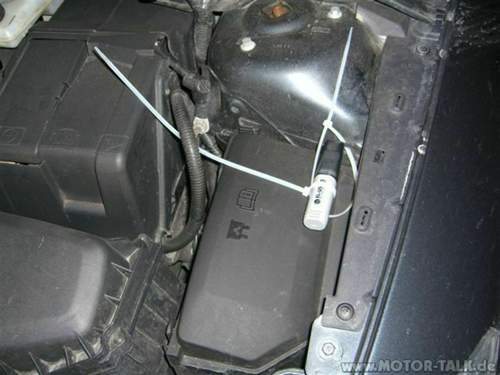

Logger1
Wozu der Fühler an der Stelle im Motorraum ?
Wenn dann sollte der zumindest da hin wo der originale Sitz,
Weil ich erstens nicht weiß wo der Original Fühler sitzt und zweitens ist die Außentemperatur nicht ganz so wichtig wie die Innentemperatur, denn bei einer funktionierenden Heizung ist es mir reichlich egal obs draußen 0°C oder -20°C hat!
Soll nur ein Richtwert sein damit man eventuell Rückschlüsse ziehen kann wie sich die Regelung bei verschiedenen Aussentemperaturen verhält!
lg, Alpi

habe gestern meine Datenlogger ausgebaut und die Temperaturkurve analysiert.
Es hat sich mein "fühlen" auch mit den Meßwerten bestätigt:
Fahr um 6Uhr in die Arbeit bei -4°C(30KM Autobahn) und wenn ich nach 30 bis 35 min ankomme habe ich "mollige" 15°C im Auto!!! Ist jeden Tag am Morgen dasselbe, sieht man auch schön in der Kurve.
Letzte Woche am Morgen um 6.30Uhr mit 4 Personen gestartet bei -9°C und nach exakt 70min!!! hatte der Mondi die 23°C erreicht.
Morgen werde ich die Kurven grafisch aufbereiten und evtl. hier reinstellen oder als pdf zum runterladen anbieten.
