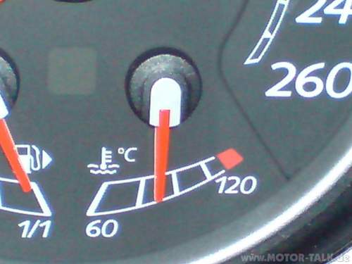

ich hatte auch im letzten Winter eine kalte Karre, Jetzt hat mir der Freundliche kostenlos den Wasserthermostat getauscht. Die Motortemp kommt nun schnell auf die knapp 80 Grad und das Auto wird warm.
Die ersten 10 KM schalte ich das Gebläse eine Stufe höher um die kalten flächen aufzuwärmen, dnanach auf Automatik.
Alles funzt. Probierts doch einfach mal aus.
Dass  da weiter vorne einer schreibt 90 Grad wäre normal kann ich nicht glauben.
Natürlich ist das normal.
Die Wassertemperatur liegt knapp über 90°
80Grad ist aber auch noch im normalen Bereich, kommt mir aber entgegen meiner Ford Diesel Erfahrung sehr wenig vor.
Dsc00011
90 Grad ist korrekt. Diesel mögens zum arbeiten warm.
90° hatte ich in dem Jahr, den ich ihn habe noch nie. Habe das Cockpit ohne Converse, da kann man es ganz gut sehn. Wäre genau Mittelstellung der Anzeige. Nicht mal im Sommer bei voller Urlaubsbeladung. Hab die Econetic-Version, vielleicht liegt es daran. Ohne Sitzheizung möcht ich den nich fahren.
