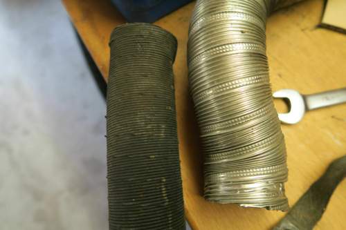

Papprohr mit Kunststoffummantelung. Kann ich nicht empfehlen. (Siehe Bilder)
Papprohr außen mit Pappe (mein Favorit)
Metallrohr mit scharfen Kanten...war beim Ausbau. Mit ner Flex bekommt man das sauber hin.
Img-2784
Img-2785
Img-2786
ich verstehe jetzt anhand der Fotos noch nicht deine bevorzugte Variante .
Meinbe ist Originalschlauch.;
Und der sieht da etwas anders aus.
Walter

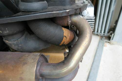

Was hast Du da denn gebastelt?
Wenn Deine Auspuffschlange keine oberen Wärmetauscher hat und du die Schläuche da einfach am Auspuffkrümmer vorbei fummelst isses kein Wunder dass es abfackelt!
Entweder baust Du dir die oberen Wärmetauscher ein und verlegst die Rohre wie sie sollen oder du müsstest die Edelstahl Gebläserohre nehmen. so isses echt Murks. s.Bild

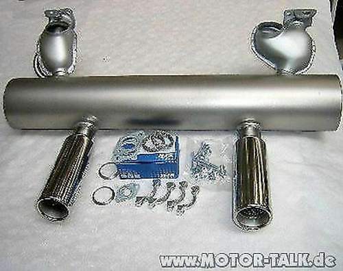

Edelstahl-sportschalldaempfer-vw-kaefer-typ-1-sport-style
Nicht gleich aufregen.
Bei dem Auspuff gibt's keine Anschlüsse.
Verbaut ists so, dass unten Metallrohre und oben sichtbar die Pappschläuche sind. Also gestückelt und im Motorraum stimmt die Optik.
Mein Favorit sind die normalen Pappschläuche für originale Auspuffanlagen. So, wie auf dem dritten Bild links.

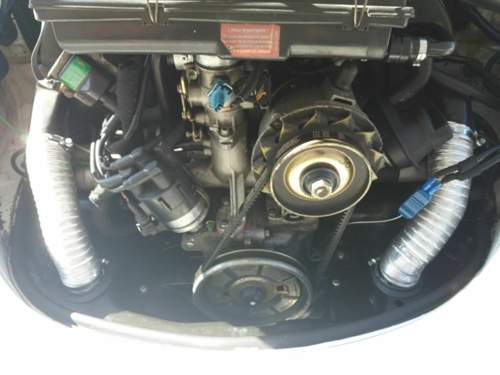

Edelstahlschlauch ist dran. Und man muss höllig aufpassen, da die schnittkante übelst scharfkantig sind.
Optisch find ich es gut. Qualitativ auch.
Die Schlauchschellen hab ich trotzdem dran gemacht wegen den schnittkanten.
Aber so wie Vari sagt, ist eigentlich nicht nötig,da die Edelstahlrohre sehr stabil sitzen.
Vorher/ Nacher Bild
Ich hab diesen hier im oberen Bereich im Motorraum.
http://www.ebay.de/.../122477631426?...
im Unteren bereich am Auspuff vorbei habe ich dann einen Alu Schlauch.
Für mich sehen die mit Abstand am besten aus, sehr stabil und verbeulen auch nicht.
