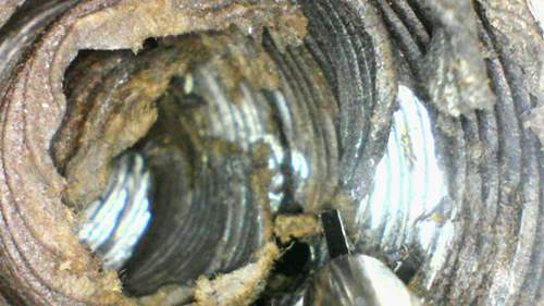

Allerdings ist es eine Gemeinheit, die Pappschläuche sauber auf die Heizkanäle zu fabrizieren. Das ist oft eine Unmöglichkeit... die Papprohre sind oft nicht maßhaltig... oder es sind Reststücke immer noch auf den Stutzen drauf. Doppelt drauf funktioniert nicht.
Ich würde mal richtig mit der Taschenlampe unten in der A-Säule auf Analyse gehen ... und ja, das ist eine Gemeinheit, weil echt mies zugänglich.
Nee, diese Schieber der Fußausströmer kamen erst später. So 62 oder 63 etwa. Genau hab ichs auch nicht im Kopf. Davor waren die quasi dauerhaft offen.
Zum Pappschlauch in der A Säule kann ich noch was sagen. Zum einen hilft hier vielleicht ein Endoskop, zum anderen kann man einen neuen Schlauch mithilfe eines Besenstiels leichter montieren. Den Schlauch über den Stiel schieben, mit dem Stiel in der A Säule auf (oder besser in) den Stutzen stecken. Und den Pappschlauch kann man dann mehr oder weniger geführt durch den Stiel aufschieben. Bleibt trotzdem ein gefummel, aber etwas besser wird es dadurch.
Themenstarteram 27. Mai 2021 um 9:33
@Beetle1960 schrieb am 27. Mai 2021 um 11:08:43 Uhr:
....und genau das war ja das Problem! Die Warmluft geht zum großen Teil durch die Fußausströmer in den engen Fußraum vorne und für die Scheibe bleibt wenig übrig.
Die Pappschläuche in den A-Säulen habe ich bereits durch passende Kunststoffschläuche ersetzt. Die alten Pappschläuche waren extrem bröselig und bestanden nur aus Löchern. Der Austausch ließ sich nur durch zwei von innen in die A-Säulen geschnittene Öffnungen bewerkstelligen. Anbei ein Endoskopphoto!
Wie oben schon von mir erwähnt, erfolgt die Erwärmung des Innenraums jetzt durch zwei kurze Schläuche, die im Bereich der Fersenbretter enden. Klappt prima!
Jetzt geht es nur noch um die Luftzufuhr zur Frontscheibe.
A-Säule, rechts
