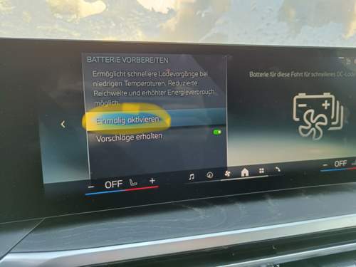

Bei meinem I4 M50 zeigt sich jetzt im Winter und aktueller Kältewelle folgenes Problem.
Sowohl bei DC als auch beim AC Laden funktioniert die Innenraumheizung nicht.
Es kommt sowohl im Automatik als auch im manuellem Modus der Klimaanlage nur kalte Luft aus allen Lüfterdüsen.
Dasselbe passiert auch sobald für einen anstehen Ladevorgang die Akkuvorkonditionierung des Autos während der Fahrt anspringt. Auch dann kommt für ca. 10-15 Minuten nur kalte Luft und man muss sich eine Jacke überzeiehen.
Das kann doch so nicht richtig sein.
Wenn ich beim Ladevorgang an der Säule warte, frier ich mir einen ab, und nebenan im ID4 sitzen alle im Shirt drin. Dasselbe wie gesagt während des Fahrens wenn die Akkuheizung anspringt.
Auch wenn ich zu Hause an der Wallbox lade und das Auto vorheizen will. Geht erst, wenn das Ladezeil erreicht ist. Vorher ist nur die LEnkradheizung und die Sitzheizung warm.

Nein, die Realität ist, dass @coppamax einen Defekt hat, der dazu führt, dass die Heizleistung des Fahrzeugs nicht ausreicht, um Akku und Innenraum gleichzeitig zu beheizen. Eine mögliche Ursache mit dem Füllstand des Kühlmittels hatte ich ja schon genannt.
Bei allen, die diesen Defekt nicht haben, muss die Vorkonditionierung nicht beendet werden um nicht zu frieren, denn da funktioniert die Heizung einfach weiterhin 🙂

Hi. Auto wurde repariert. Der Zusatzheizer war defekt. Wusste gar nicht, dass das Auto so etwas hat.

Mir ist gestern auf einer Fahrt mit meinem i4 aufgefallen, dass er laut einer Meldung automatisch begonnen hat, den Akku vor zu temperieren. Ich hab dann auf die Meldung gedrückt und bin in das bekannte "Vorkonditionierung" Fenster gelangt. Dort konnte ich dann auf "einmalig deaktivieren" drücken.
Das ist ja quasi schon perfekt implementiert. Jetzt dürfte doch jeder glücklich sein 😉
Spannend, genau das hat bei mir nicht funktioniert, die Option hatte ich trotz aktuellster 8.5er-Software nicht. Ich probiere es aber nächstes Mal nochmal, war vielleicht auch dann nur ein Bug.
@PSchmidde Genau das meine ich. Hatte es bislang nicht so verstanden, dass es schon jetzt die Möglichkeit der manuellen Übersteuerung gibt. Das reicht mir völlig aus.
Immer diese UI Entwicklung 😉 Dieser Button scheint ja mehrere Funktionen zu beinhalten.
Zum Zeitpunkt der Aufnahme des angehängten Bildes lief keine Akku Vorkonditionierung. Sobald diese aber durch den Automatismus läuft, ändert sich die Beschriftung von "Einmalig aktivieren" auf "Einmalig deaktivieren".
