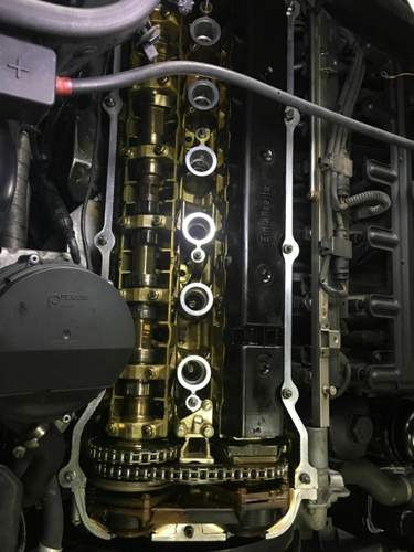

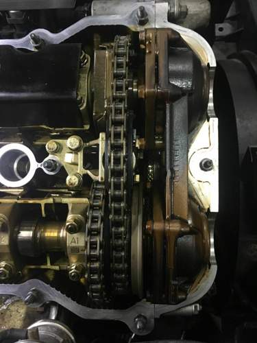

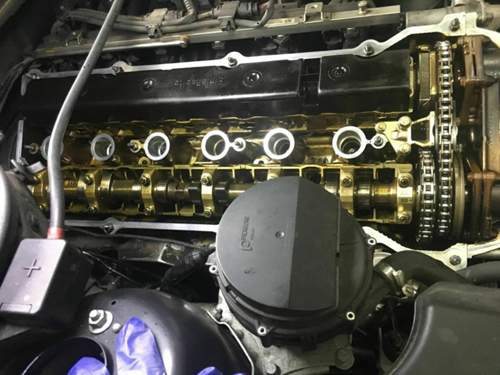

Hallo, ich bin seit ein paar Tagen der stolze Besitzer eines 330i e46 mit 105.000 km belegbarer Laufleistung als ich den Ventildeckel abgenommen habe (um die VDD -Dichtung zu tauschen) habe ich leider einen total schwarzen Motor vorgefunden. Habt ihr Erfahrungen mit Ölspülungen oder lieber ein reinigendes Öl kaufen (wenn ja welches)?
Mich würden eure Erfahrungen und eure Meinung interessieren.

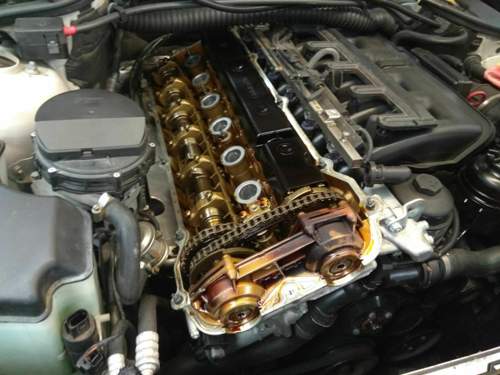

So sah mein Motor letzten Sommer aus
04.2003
95.000 km

@Lupo16v schrieb am 29. April 2020 um 20:34:00 Uhr:
04.2003
95.000 km
Bei mir sieht der Motor auch so aus mit 280tkm.. aber halt ein "Autobahnauto"..
Bei meinem 320er sah es vor 2 Jahren bei 270 tsd. so aus!
60 KM AB sind zwar keine Langstrecken aber schon sehr gut.
Und sehen eure Motoren alle schön sauber aus. Da ist meiner eine Dreckshure gegen😉
