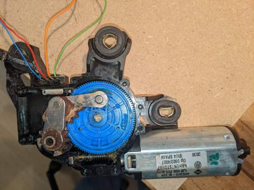

Hinten an der Wischereinheit kommen vier Kabel an.
PIN 0 ist Masse
PIN 1 ist Plus
PIN 2 ist Plus
PIN 3 ist Plus.
Und je nachdem über welches Plus-Kabel der Dauerstrom fliesst, macht der Wischermotor, entweder
- Dauerwischen mit Spritzwasser, oder
- Intervallwischen
Der Intervallgeber sitzt wohl im Motor, weshalb das Wischerrelais am Fahrerplatz wohl keine Funktion hat.
Als nächstes will ich mal messen, bei welcher Lenkstockschalterstellung auf welchem PIN Strom liegt.

Die Heckwischereinheit habe ich ersetzt, jedoch tritt die Problematik auch bei der neuen Einheit auf.
Mit der alten Einheit kann ich jetzt aber auf Fehlersuche gehen (siehe Foto).
Meine erste, fast banale, Frage:
Welches der Kabel ist die "1"?
Gruß Peter

1. Die Steckerpins sind nummeriert. Die Ziffern sind oft schlecht zu erkennen. Notfalls mit einer Lupe genau schauen.
2. Die Intervallschaltung für den Heckwischer ist im Wischermotor selbst integriert. Wie beschrieben, muss man den Pin 2 auf Masse legen, dann läuft der Motor im Intervallbetrieb. Das besagte Relais ist nur für den Frontwischer.
@Ludwig7107 schrieb am 24. März 2025 um 09:23:46 Uhr:
Da hatte ich schon geschaut.
Es sind leider keine Nummern aufgebracht, deshalb die Frage im Thread.
Etwas präziser: PIN 1 Masse; PIN 2 Masse, PIN 4 Dauerplus.
Korrekt so?
