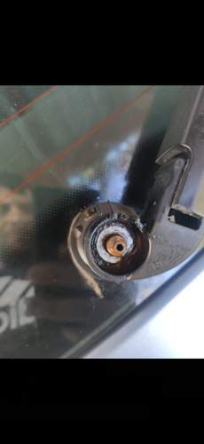

Als ich heute mit meinem A3 gefahren bin, habe ich den Rückwärtsgang eingelegt und der Heckscheibenwischer funktionierte sehr wenig und blieb in der Mitte der Scheibe, dann habe ich versucht, die Scheibe mit Wasser abzuwischen und abzuwischen, der Scheibenwischer funktionierte überhaupt nicht , ich dachte, dass die Sicherung durchgebrannt ist, aber alle Sicherungen sind intakt, in letzter Zeit funktionierte der Heckscheibenwischer langsam, könnte es sein, dass der Scheibenwischermotor kaputt ist?

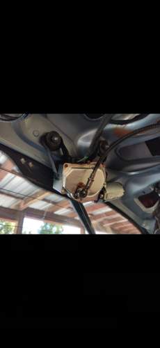

Ja, der Motor wird vergammelt sein und die Mechanik wird festsitzen, das kommt schon mal vor. Mach mal die Heckklappenverkleidung ab und schau dir den Motor mal an.

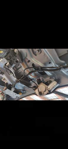

ok, ein Kabelbruch könnte es auch sein. Funktioniert denn die Spritzdüse noch? Wenn die dicht ist, ist das Wischwasser eventuell in den Wischermotor gelaufen und der ist vergammelt. Oder mach die Verkleidung Heckklappe unten ab und schau nach. Dann kannst du auch mal messen, ob Spannung ankommt, wenn man den Schalter dafür betätigt. Damit wäre dann auch die Leitung grob überprüft.

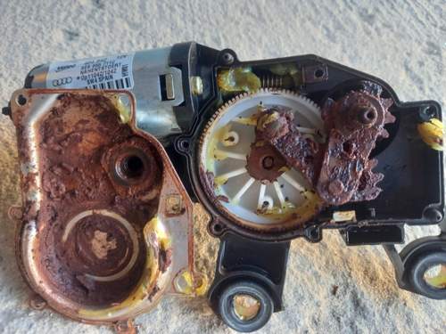

Den Motor selber ist eigentlich nicht das Problem, sondern die Mechanik des " Wischergetriebes".
20230624
stimmt und da sieht man es auch, aber ich hatte ein Bild im Kopf, wo man von außen schon sah, dass alles verrostet ist. Im Prinzip meinte ich mit Motor das ganze Teil incl. der Mechanik. Im Reparaturleitfaden wird das Teil auch nur als Motor bzw. Heckscheibenwischermotor bezeichnet.
Ja genau, wird im ganzen als Heckscheibenwischermotor
gelistet. Ich habe mir das mal genau angeschaut und wüsste auch nicht wie man da etwas separat wechseln könnte. Zumal das Teil vom Zubehör um die 40 Euro kostet.
Bei 40 € lohnt es nicht was zu basteln. Aber warten wir mal ab, ob es vielleicht nur ein Kabelbruch ist. Unser ehemaliger 8P war übrigens 16 1/2 Jahre alt als wir den abgegeben haben und da waren noch die ersten Wischermotoren verbaut.

Nach Prüfung der Sicherung, habe ich den Heckwischer auf Intervall gestellt und bin hinter zum beobachten gelaufen. Die Welle des Wischers hat leicht gezuckt und man hat ein Klacken vernommen. Der Motor selber ist auch heiß geworden, weil er gegen den Widerstand gearbeitet hat.

Das Problem hatte ich auch mal. Da ist die Welle vom Heckwischer festgerostet. Da ist Wasser reingekommen. Am besten, erstmal nicht benutzen, sonst brennt er ab. Entweder auseinander nehmen und fetten oder neuen kaufen.

Ich verstehe, mein Auto wurde nicht oft benutzt und es war regnerisches Wetter. Jetzt habe ich herausgefunden, dass es aufgrund von Regenwasser oder Wischerwasser verrostet ist
