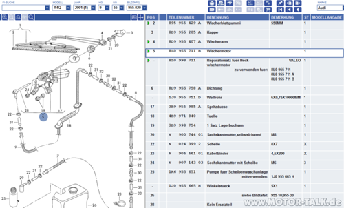

Kann jemand die Teilenummer von dem Motor raus finden ?
Da gibts ja auch verschiedene und ich will nicht den falschen bestellen.
Die Teilenummer sollte auf dem Motor selbst drauf stehen. Hier sind ein paar Bilder wie die Heckklappe unter der Verkleidung aussehen könnte. Alternativ hab ich mal ohne Gewähr was rausgesucht, siehe Bild.
Am Motor müsste ein vierpoliger Stecker mit etwa folgender Belegung sein:
1 - braun - Masse
2 - grün/gelb - Signal "wischen"
3 - blau/lila - Signal "wischen & waschen"
4 - schwarz/gelb - Klemme 15 (Zündplus)
Du könntest mal die beiden mittleren Pins ausmessen, ob sich die Signale dort mit dem decken, was man am Wischerhebel drückt. Dann hätte man die Ursache auf "Motor" oder "Rest vom Auto" eingegrenzt. Im Prinzip könnte ja auch einfach der Kontakt im Wischerhebel hängen geblieben sein.
A4 Heckwischermotor

Der Heckwischermotor hat Kein Relais!,die Elekrtonik ist im Motor eingebaut.
Vermutlich ist Wasser in den Motor gelaufen das die Elektronik überbrückt.
Für die Motoren gibt es eine Rep.- Satz:

Der Motor kostet bei Audi ca. 150€ .Im Zubehörhandel kostet der orginal Valeo Motor ca. 100€
