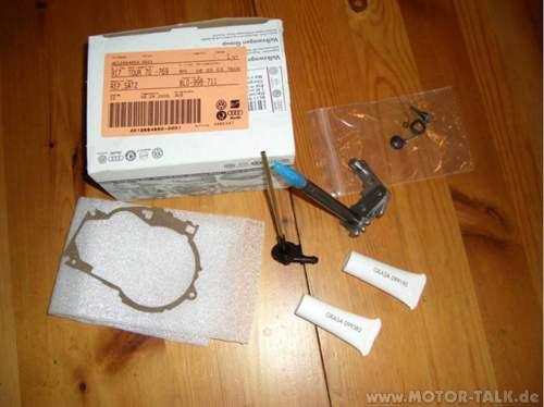

Also ich würd mir nen Reparatursatz beim Freundlichen holen. Hab ich auch gemacht und ist kein großes Problem den zu reparieren. Einbauanleitung ist eh dabei. Hat in Österreich um die 40,- gekostet. Mußt halt schauen welches Modell bei dir verbaut ist. Gibts scheinbar 2 Hersteller und nur bei einem kann mans reparieren. Hab ein Bild angehängt, da siehst was alles dabei ist ;-)
L.G. Bernd
Rep-satz-heckwischermotor
Naja, Rep-Satz 40€ und neuer Motor auch 40€ ... fällt dir was auf?
Über bessere Qualität des Originalteils lässt sich streiten, denn sonst wärs ja nich kaputt gegangen.
Und wie ich oben schon erwähnte, frisst sich die Welle, die mit dem Rep-Satz getauscht wird mit der Hülse (Gehäuse) die nicht getauscht wird. Da wird ein komplett neuer, gammelfreier Motor wohl länger halten.
Also das Originalteil hält definitiv am längsten, ist aber auch am teuersten. Den Repsatz hatte ich damals auch mal verwendet, mit dem Ergebnis das der Motor nach 2 Monaten angefangen hat zu spinnen, der lief von alleine los und blieb in allen Stellungen stehen wie er wollte. Durch das zerlegen kommt man zwangsläufig an die Läuferscheibe wo der Kontakt drauf läuft was sehr sensiebel ist. Also rausgeschmissen und durch den 40 Euro Noname Motor ersetzt. Zunächst sehr überzeugend, nun habe ich ihn 2 Jahre drin und die Düse fängt schon wieder an mitzulaufen. Der Originalmotor hat bei mir 11 Jahre (!) OHNE Probleme gehalten. Der Originalmotor kostet glaube so um die 80/90 Euro und der ist sein Geld Wert. Man lernt nie aus ;-)
