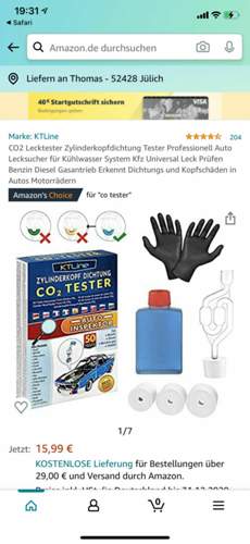

Defekte Kopfdichtung vom Kühlkreislauf zu einem Zylinder.
Ich tippe auf einer defekte Wasserpumpe.
Der Motor war ja sicher heiß als du das Video gemacht hast oder?
Welcher MKB ist das ?
Mal abgesehen davon das man ein auf Überdruck ausgelegtes System warm/heiß nicht öffnet, sieht man nur das er zum Zeitpunkt der Aufnahme am Kochen war! Nur spätestens jetzt weil du das System im heißen geöffnet hast glaube ich hast du auch noch die Kopfdichtung zerstört!
Besorg dir nen CO2 Test dann weißt du es sicher!
