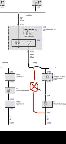

Bei mir wird es der Sperrkreis sein. Wie im Bild überbrückt werden Verbraucher, in dem Fall eine Blinkerlampe, mit Strom versorgt. Da das Kabel hinter dem Sperrkreis Durchgang zur HSH hat, kann es eigtl. nur noch das Sperrkreis Bauteil sein.
Ich las irgendwo dass im E91 per Massnahme der Sperrkreis entfernt wurde. Bauteil kostet knappe 40€… Den Sperrkreis bzw. das Bauteil verstehe ich nicht. Was soll das Ding leisten? Stromsignal glätten was dann zur „mechanischen“ HSH geht macht irgendwie keinen Sinn in meinen Augen.
D1dad338-889f-46f8-b575-52d8331d1486
Ein Sperrkreis in der Heckscheibenheizung verhindert eine Störung des Radioempfangs bei eingeschalteter Heckscheibenheizung, da diese auch als Antenne verwendet wird.
Dafür gibt es separat noch einen Sperrfilter #3 im Bild. Die Bezeichnung "Trap circuit" für #4 klingt jetzt auch nicht gerade nach Entstörung. Die Heckscheibenheizung dient auch nicht als Antenne. Siehe #5 im Bild.
Doch, in der Heckscheibe ist eine Antenne verbaut.
