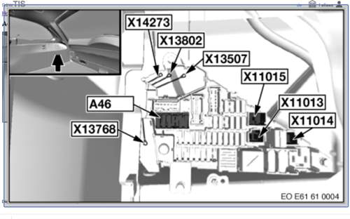

Ich hab jetzt mal das Gehirn eingeschaltet... am dicken Rot/Weissen Kabel kommt nichts an. Muss ich wohl doch noch einmal den Kabelbaum checken. Stand aber eh auf dem Programm weil der Vorbesitzer die Metallenen Kabelführungen versucht hat aufzubiegen. Die sehen natürlich abenteuerlich aus und kommen jetzt beidseitig neu.

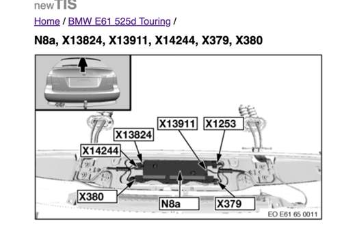

Im Bild 1 von X11013 hoch zur Klappe X379 (Bild2) hat Durchgang. Von X11013 direkt auf die Scheibe auch. Masse X380 hat Durchgang zu Masse. Soweit so gut, Relais hatte ich ausgebaut und geprüft ob es schaltet, was es tat!
Dann hab ich ein Video gemacht um zu hören wann das Relais schaltet. Es schaltet direkt mit Zündung an. Druckschalter HSH passiert dann nichts mehr, erst bei Zündung aus hört man das Relais wieder klicken.
Da ich an der Stelle nicht mehr weiter weiss werde ich mal das Relais auf Verdacht ersetzen bis ich die Prüfroutine verstanden habe. Wird die Prüfroutine für die beiden Seiten vom Relais ohne steckendes Relais durchgeführt? Ich versehe nicht ganz wie ich das messen soll...

Kabelanschlüsse Heckklappe
Sicherungen Heckklappe
