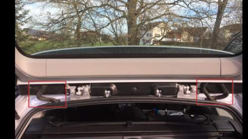

habe folgendes Problem: die Heckscheibe lässt sich nicht öffnen.
Kennt einer vielleicht die Drahtbelegung vom Heckscheibenschloss?
Wie verläuft der Draht zum Knopf an der Scheibe?
Ich will das Problem erst selbst anschauen bevor ich zum Freundlichen gehe, vielleicht ist es einfach nur n Kabelbruch oder ein Wackelkontakt irgendwo …
Danke euch im Voraus und frohe Ostertage! 🙂

Hallo, ich habe 3 Kabeln am Öffnungdschalter, 1x Plus, 1x Masse beide Kabel zusammengehalten es tut sich nichts, den öffnungsschalter wieder an beiden Kabeln angeschlossen beim gedrückthalten kein Volt Signal an der Prüflampe.
Vom Heckklappenschloss den 4 Poligen Stecker mit 1 Kabel an den Öffnungsschalter gehalten nichts tut sich, der 4 polige Schalter Belegung 3 pole plus,1 pol Masse. Fakt Heckscheibe noch immer nicht offen
Was für ein Auto fährst du? Wenn es ein e91 ist wird es vielleicht nicht an dem Schalter der Heckklappe liegen. Schau mal oben rechts am Kofferraum Scharnier da geht eine Gummitülle einmal ins Auto und einmal zum Kofferraum. Da laufen die Strom Kabel für die Heckklappen Beleuchtung Scheibenwischer u.S.w, tippe das da die Kabel ab sind war vor kurzem bei mir auch erst. Ist ein. Erkanntes Problem beim e91.
.jpg
Hallo ja E 91, rechte Seite gehen 2 Kabelstränge welcher sollte es sein? Bei mir folgende Fehler,. Heckscheibenwischer, Taster für die Scheibe, Antennenverstärker, Nebelschlussleuchte rechts, Retourfahrscheinwerfer rechts alles ohne Funktion. Batterie entleert sich nach 2 Tage ohne starten.
Dann werden bei dir womöglich mehrere hinüber sein. Im rechten Strang läuft die Wasserleitung für Spritzwasser und 4 Kabel zum Antennenverstärker. Im linken Strang laufen dann die Kabel für die Beleuchtung der Heckklappe, Scheibenwischermotor und einiges anderes noch.
Bei mir waren damals im rechten Strang 3 Kabel durch , bei hat die ZV oder funkschlüssel keine Funktion mehr gehabt.

Hallo,bei mir waren an allen Kabelstränge an der Heckklappe von Kabelbrüchen betroffen, ich habe alle Kabel repariert, nun funktionieren die Lichter und der Antennen Verstärker wieder. Die Glasscheibe lässt sich trotz neuen Aussentaster nicht öffnen der Heckscheibenwischer auch ohne Funktion. War bei BMW von einer Heckscheiben notentriegelung wissen die nichts.
Das nennst du repariert? Ich nenne daa "kaputt gemacht" 😉
So repariert, das eventuell die Heckscheibe Signal bekommt und die Heckscheibe aufgehen könnte und ich einen Reperatur Kabelsatz einziehen könnte.
Von meinem E91 Kabel bruch Heckklappe
Da ist aber schon viel Bastelei im Spiel . Wundert nicht dass es dann hakt und bricht.
Neuer Kabelsatz und das Problem ist gelöst.
Natürlich viel Bastelei überall einige cm Kabel dazu löten, funktioniert aber seit über 10 Monate alles einwandfrei.
ich habe am Wochenende den rechten Kabelstrang zur Heckklappe komplett neu durchgezogen, da die Hälfte der Kabel angebrochen waren. Soweit funktioniert wieder alles, nur kann ich jetzt die Heckklappe auch öffnen wenn die Heckscheibe offen ist und umgekehrt. Ich meine vorher ging das nicht. Habe alle Kabel genaustens markiert nur bei den 3 weiss braunen 0.5qmm Kabel könnte ich einen vertauscht haben, da die Markierung ab war. Hat jemand dasselbe Phänomen oder weiss woran es liegen könnte ... Danke.
