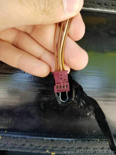

Der Kontakt der Heckscheibe oder der Heckklappe ist unterbrochen (Kabelbruch, Wackel oder Kontakt kaputt). Ich habe den Stecker am Heckscheibenschloss abgemacht und die Pins für den Heckscheibenkontakt kurz geschlossen. Heckscheibenöffnung nutze ich nicht mehr.
Die Pinbelegung kannst du aus dem Schema lesen, habe eines auf Google gefunden "BMW E90 Wireing Diagram". Ansonsten in der BMW Dokumentation.

Schliess die richtigen 2 Pins kurz im Stecker und schau ob das Problem behoben ist. Dann ist es der Schalter, falls das Problem noch besteht sind die Kabel nicht ok.
Super, ich werde es mal testen. Hoffe ich komme etwas weiter...
Hast du die Pinbelegung?
Edit: Dickes Kabel braun auf dünn braun-gelb
20170502-111300
Gerade mal hier registriert, nur um "Danke" zu sagen.
Seit Monaten springt meine Glasklappe immer wieder von selbst auf. Da ich auf die Klappe verzichten kann, und keinen Bock habe für ne Reparatur tausende Euros auszugeben, hab ich jetzt einfach den Stecker gezogen und die abgebildeten Pins (Braun zu Braun/Gelb) überbrückt. Klappe ist jetzt tot, keine Warnung beim losfahren... Prima!
Übrigens: Mit etwas "Gefummel" bekommt man den Stecker auch von innen runter und wieder drauf, d.h. wenn ich die Klappe jemals wieder öffnen will, kann ich auch den Stecker wieder aufstecken.
Danke 🙂

Beim E 91 kann man an der Heckklappenverkleidung ja den Teppich öffnen. Etwas links von der Mitte, den Schaumstoff wegmachen, kommen 1x zwei Drähte und 1x vier Drähte zum Vorschein (schwarzes ISO-Band rum). Beim Vierer nimmt man den braun-roten und den braunen Draht, setzt Stromdiebe (Abzweigklemmen) drauf und nimmt zwei Drähte zum Verlängern. Das ganze kurz in richtiger Polung an die Batterie (ich habe eine kleine Rollerbatterie genommen) uns "schwups" ist die Scheibe auf. Soviel zum defekten Schalter oder Kabelbaum.
Fehlersuche dann ganz in Ruhe.
