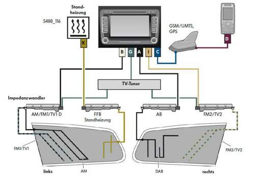

ich fahre einen 2009er B6 Passat Kombi mit 2,0 TDI, ein Navi ist verbaut.....
Nun ist mir im Kofferraum durch meine eigene Dummheit bei der Fahrt was in die Heckscheibe gerutscht und natürlich gesprungen. Bitte keine Kommentare, ich ärger mich ohne Ende, ich weiss es war mein Fehler.
Ich würde mir gern eine gebrauchte Heckscheibe kaufen und die einsetzen, aber was ist da zu beachten nud welche passen.
Sind die aus dem B6 & B7 alle gleich? Ich habe ein Navi, soweit ich weiss ist die GPS Antenne in den Seitenscheiben und nicht der Heckscheibe oder?

Also GPS ist auf dem Dach. Mehr als Die Heckscheibenheizung ist nicht an der scheibe vom Variant.
Aber du must halt schauen ob Tönung oder nicht und dann wie Stark.
Richtig GPS ist auf dem Dach. Wenn du mir deine FIN via PN schickst kann ich dir morgen nachschauen welche Tönung dein Glas hat.
Gruss GolfIIGTI

hallo,
die Heckscheibe B6 zu B7 ist nicht gleich, für Modell B6 2009 hänge ich ein Bild an
es gab da viele Anpassungen oder Änderungen in den Heckklappen
viele Antennen liegen beim Passat Variant in den Seitenscheiben
ich würde aber mit den Tipp von @Cabrioracer-Tr mitgehen, sofern eine Versicherung vorhanden 🙂
aber, wenn es egal ist...
Heckscheibe B6 Variant 2009
B7 Antennen Variant

Mir wurde vor Jahre hier von einem "Forengott" bestätigt, das die B7 Heckklappe mechanisch in einen B6 passen würde. Sollte das stimmen, warum sollte die Heckscheibe einer B7 Heckklappe nicht in eine B6 Heckklappe passen?
Welche Anpassungen und Änderungen gab es denn genau, deiner Meinung nach?

Schraube vieles und laut Internet scheint es kein Hexenwerk zu sein. Das wahrscheinlich einzig nervige wird sein, die Kleberreste runterzubekommen kaputt als die Scheibe ist, kann sie nicht werden!
Habe sie jetzt eingebaut und es war wirklich absolut kein Hexenwerk! Nach Anleitung gearbeitet vom Kleber und somit war alles easy.
