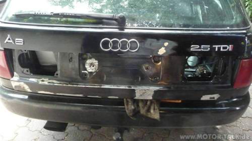

darf seit gestern einen A6 C4 Kombi mein eigen nennen. Echt nettes Fahrzeug.
Brauche auch schon dringend eure Hilfe!!!.
Wollte das hintere Kennzeichen montieren, dabei ist eine Schraube abgerissen!!, die andere
hat sich ca 1cm gelöst und dreht jetzt fleißig vor sich hin. Muss nun irgendwie von hinten ran,
um gegenzukontern. Wie bekomme ich die Verkleidung da hinten runter??? Die 6 Schrauben
(2x Seite, 2x außen unten, 2x im Griff-Torx) habe ich bereits raus. Die Klipsa konnten auch schon
gelöst weren. Aber nun hängt die Verkleidung noch am Innengriff fest (hab ne Kinderbank).
Da löst sich nix. Auch am Rollo ist die Verkleidung extrem fest.
Und wie bekomme ich die Rückleuchten in der Klappe raus?
Kann man diem Kennzeichenmulde separat entfernen/Lösen?
hab natürlich auch schon die Suche benutzt, konnt aber nichts passendes finden!
Vielen Dank schonmal.

Puhhh, habs endlich geschafft. Zwar unter Verlust von 2 Plastenasen,
die den Innengriff in der Mulde halte, aber dat is Wurscht...

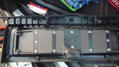

Salve,
es sind definitiv 6 Schrauben, womit die Verkleidung befestigt ist,
- 2 seitliche Blechschrauben außen
- 2 metrische in der Griffmulde
- 2 Blechschrauben unter den Klappen (nochmals versteckt unter den Kunstleder der VK)
dann drückt man den Plastikgriff etwas nach innen und kann ihn heraushebeln.
Danach wird die Verkleidung nur noch von 4 bzw max 6 Blechklammern gehalten.
(bei mir waren´s nur 4, 2 hinten und 2 vorne)
Stirnseitig befinden sich die vorderen etwa 35cm von den Außenkanten entfernt.
Bei geöffneter Kofferraumklappe zieht man die Verkleidung (am besten am inneren Rand einer Lichtklappe - da nah an Blechklammer) beherzt mit einem Ruck nach unten, genauso auf der anderen Seite.
Dann sieht man auch die letzten beiden Befestigungspunkte, wo genauso verfahren wird.
good luck

Du hast vollkommen recht - es sind 6 Schrauben und 6 Klipse - und ich ärgere mich, daß selbst Werkstätten die oberen - hinter der klappbaren Abdeckung versteckten - Plastikaufnahmen, die die Schrauben halten, abreißen. Ich habe lange gesucht um dieses Quietschen zu identifizieren und dann sah ich den Salat.
Dein Bild hat sehr geholfen - Danke :-)
Gruß Schaudin
Auch wenn der Ursprungsthread schon sehr alt ist, die Info kann durchaus noch helfen. Auch ich habe lange nicht bemerkt, dass im Griff innen 2 Bohrungen bzw. Gewinde sind, meine Abdeckung klapperte und vibrierte immer und beim Zuziehen hatte man immer das Gefühl, man zieht die Abdeckung von der Heckklappe.
Es fehlten bei mir einfach die Schrauben. Hab dann 2 passende gefunden und reingedreht, seither ist die Abdeckung wunderbar.
Noch eine Anmerkung zu dem Bild:
Viele wissen nicht, daß man die Abdeckung in der Verkleidung an der linken und rechten Seite aufklappen kann. Sieht man auf dem Bild - das sind die jeweils 2 hellen Plastikklippse.
So kann man ohne die ganze Verkleidung zu demontieren hervorragend Hohlraumschutz - oder wie bei mir - Fluidfilm in die Heckklappe einbringen. Die C4-Heckklappen bedürfen schon einer gewissen Pflege wenn man verhindern will, daß sie an der unteren Kante von innen nach aussen durchrosten.

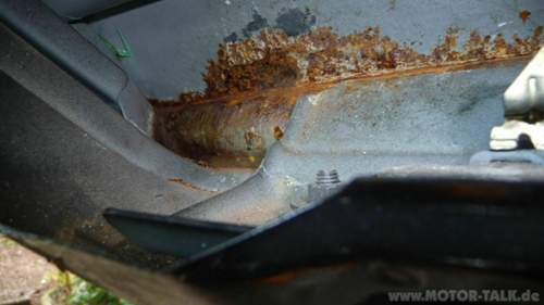

Leider hat meine Heckklappe bereits die von dir beschriebenen Roststellen, sowies auch an vielen anderen Stellen am Auto. Diese Stellen muss ich in nächster Zeit mal dringend beheben, sofern noch möglich.
Was verwendet man am besten zum Innenschutz des Bleches?
Ich werde versuchen, die rostigen Stellen soweit möglich abzuschleifen und mit Rostumwandler zu behandeln. Aber was soll ich dann von innen drauf tun? Ist Seilfett ratsam oder was anderes?

Schau mal von Innen auf die Heckklappenabdeckung - dann siehst Du, daß hier im Bild links die Abddeckung etwas aufgeklappt ist (die hellen Klipse sind offen).
Rost: Innen kannst Du nix abschleifen - da kommt man nicht dran. Ich hab den losen Rost weggekratzt und dann Fertan drauf. Immer wieder befeuchten. Nach 2 Tagen dann richtig gut ausgespült und getrocknet. Von aussen neu lackiert.
Konservieren: Innen mit Fluid Film NAS geflutet und seit langem Ruhe.

Danke für die Info! Dieses Klappen kannte ich wirklich nicht. Aber ich denke mal, wenn man das Rostthema richtig angeht, dann macht man idealeweise eh die ganze Abdeckung komplett runter, ist ja auch kein großer Akt. Aber die Klappen sind sicher praktisch, um mal kontrollierend nach dem Rost Nachschau zu halten.
Und um Fluidfilm NAS einzubringen :-) (Spraydose gibt es auch)
Noch was: Wenn Du schreibst, die Abdeckung muß sowieso runter - ich vermute, Du hast nie die Schraube gesehen, die unter der zu öffnenden Klappe ist. Schau mal auf das Bild. Dort ist in der Reihe der weißen Punkte, ganz links eine Plastikerhöhung zu sehen (In unmittelbarer Nähe des Klappenklips)
Dort wird die Abdekcung ebenfalls angeschraubt - das verhindert ewiges Klappern.
Viel Erfolg.
Gruß Schaudin

Generell zum Rostthema. Wenn man den Rost nicht zu 100% entfernt, bin ich der Meinung, dass das nichts gescheites ist.
Bei meiner Heckklappe habe ich leider außen auch schon einige Bläschen und im Falz Roststellen. Ich hoffe, ich kann das ganze noch halbwegs eindämmen und muss keine neue Klappe kaufen....
Nein - du mußt keine neue Heckklappe haben - ich hab meine auch wieder gerettet und die sah schlimm aus. Allerdings mußt Du dafür sorgen, daß es nicht weiter rostet.
Bilder gefällig?
Zum Abdichten der Naht habe ich Terostat 939 genommen - ein Teufelszeug und hält Jahre.
Vorher entrosten (aber mit Sandstrahl kommst Du schlecht an die Stellen - also chemisch, zum Beispiel mit Fertan)
Von Fertan ließt man schon mal schlechte Kommentare. Bei richtiger Anwendung ist das Zeugs aber durchaus zu gebrauchen.
