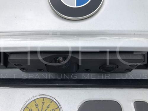

Wer von euch hat Alles eine heck kamera verbaut bzw nachgerüstet und vorallem wie als ich heute meine griffkamera verbauen wollte scheiterte es Daran das die griffldiste ein bauteil ist das heißt ich konnte die griffleiste bzw den taster nicht Einsetzen …
Angeblich soll es den originalen taster ersetzen nur das da nun eine kleine Kamera Dran ist Aber wie Zur … Bekomme ich diesen taster Einzeln ausgebaut? 😁

Das heißt damit funktioniert der originale Taster noch Und man hat zu dem Eine Rückfahrkamera , sehr Schön! Ich bin ja schon gut gefahren mit deinem MFL nachrüstkit Verkaufst du denn auch diese kameras oder is das so dein privates ding gewesen?
Ich müsste erst was rechtliches klären, dann etwa 3-4 Wochen Vorlauf und könnte dann wieder liefern.
Die Platte ist aus Aluminium gefräst und pulverbeschichtet, da habe ich einfach keinen Einfluss auf die Lieferzeit.
Das ganze würde den originalen Taster nur "umgehen", die notwendigen Kontakte könnte man auspinnen und den original Zustand wieder herstellen. Nur wäre dann die Griffleiste eben angebohrt, das kann man nicht rückgängig machen.

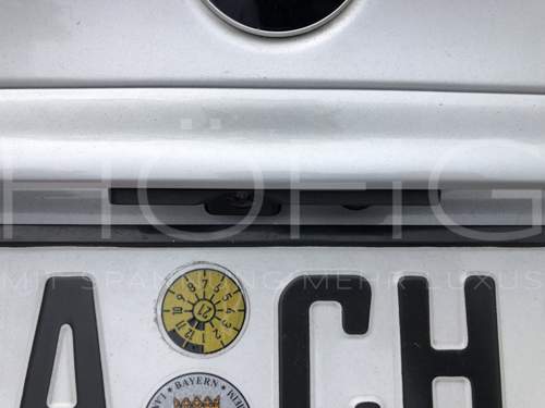

Ich habe mir eine Kamera mit dünnem Gewindestift gekauft und ein Loch in diesen Zwischensteg gebohrt. So das man noch an die Schraube dran kommt. Von der anderen Seite verschraubt und das Kabel mit den anderen Kabeln in die Heckklappe geführt.
Screenshot-20221118
Bild #210537898
Natürlich auch eine Lösung jedoch für mich nicht die perfekte Lösung weil die Kamera seitlich übersteht von dem Steg (sieht man aber nur wenn die Klappe geöffnet ist)
Für mich nicht tragbar, ich weiß das ich mich jedesmal daran stören würde, aber das steht jedem natürlich frei 🙂

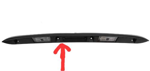

Ich hab mich mit dem Pfeil vertan. Es ist der breitere Steg neben der Nummerschildleuchte

@Powerfiat schrieb am 18. November 2022 um 15:56:19 Uhr:
Das stimmt.
darauf bezogen
@Wildhase86 das heißt deine kamera kommt über den Originalen taster und bedeckt ihnt somit Allerdings bleibt mit dem knopf an der kamera die Öffnungsfunktion trotzdem erhalten Klingt nach einer Sinnvollen und soliden „überbrückung“ Wenn Die kamera wieder geliefert werden kann Wäre ich aufjedenfall interessiert bleibe auch für andere optionen/lösungen offen und Empfänglich
@M4644
das ist korrekt, die Montage erfolgt fast genauso wie beim original. Warum "fast"? Bei der original Kamera muss noch ein Stück aus dem Kofferraumblech entfernt werden. Das ist hier nicht notwendig.
@Kyrsy26
Danke für das Interesse, ich muss es komplett neu kalkulieren, aber ich tippe aus dem Bauch raus das sich der Preis um etwa 120€ nun bewegen würde.
