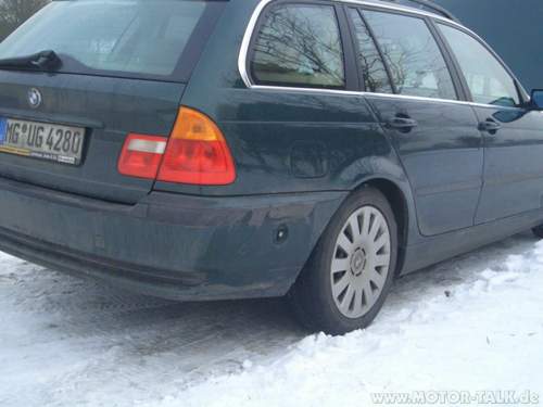

Bzgl. des Tankanschlusses gebe ich REIG völlig recht. In diversen Gasforen wird immer wieder von rostenden Blechen im Tankdeckel durch den Einbau berichtet. Mal abgesehen davon, dass die Hebelwirkung durch den Adapter (Gewicht der Zapfpistole u. dem daranhängenden Zuleitungsschlauch) auch nicht ohne ist.
Ich habe mich aus diesem Grund bewusst für einen Einbau in der Stoßstange entschieden. Natürlich wurde der Tankdeckel dann in Wagenfarbe lackiert (siehe Foto - man möge mir den den verschmutzen Wagen verzeihen). Die Lackierarbeiten waren im Gesamtpreis der Umrüstung bereits enthalten.
Gruss, Uwe

wie lang gings den mit den blechen bis die rost angesammelt haben? und wie meintest du das mit den adaptern? is das nicht ein stecker für alle? weil dein anschluss in der schürze so "anders" ausschaut wie der im tankstutzen oder irre ich mich da?

Der Meinung war ich auch, aber Du wirst es merken, wenn Du die Anlage ne Zeit hast. Für den Minianschluß unter der Tankklappe benötigst Du auf jeden Fall einen Adapter, ansonsten nur wenn Du ins Ausland fährst, da der LPG Tankanschluß nicht genormt ist.
Rost habe ich keinen und hoffe, daß er so schnell nicht kommt. Bei mir wurde das vernietet und ordentlich versiegelt, aber man sollte auf jeden Fall Augen darauf haben (von beiden Seiten des Bleichkleides).
