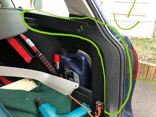

Hab gestern mal angefangen. Bei dem schwarzen Seitenteil (siehe Bild) - den silbernen Halter abschrauben, der Rest ich auch mit diesen albernen Clips befestigt?
jo die eine Schraube im silbernen. Rest clips. vorne wo der rechte Gurt ist, ist auch noch etwas versteckt in der C Säule. Hier gabs irgendwo eine Anleitung, glaube für AHK Nachrüstung
Alles klar, danke!

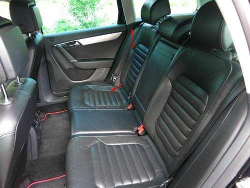

edit: eigentlich beginnt es mit dem Hochklappen der Rücksitzbank, wenn man die Seitenverkleidung komplett abnehmen will. Dann kommt das Teil neben der Rückenlehne raus wo der Gurt drauf liegt (eingehakt hinter dem schmalen Plastikteil), dann das Plastik Teil ab und dann kann man erst mit der Seitenverkleidung Kofferraum weiter machen. Anbei noch ein Bild.
Rücksitzbank Passat B7 Variant

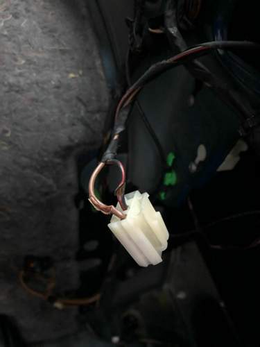

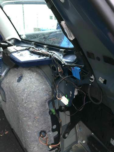

So Verkleidung ist draußen und einen Übeltäter habe ich schon ausgemacht. Die Kabel, die zur 12V Dose im Kofferraum führen, waren komplett durchgescheuert...
Ein neuer Kabelbaum kommt denke ich trotzdem rein. Den Kack bau ich kein zweites Mal weg 🙂
