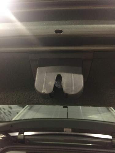

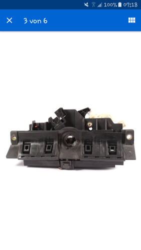

Ich füge mal ein Bild hinzu, ich hoffe das ich das richtige nun bestellt haben.
Mfg
Sorry, aber das ist der Griff!
Was Du brauchst ist das Schloss. Ich habe es beim Freundlichen Original gekauft und kostet 49€.

Eine Frage hab Ich noch :-).
Was genau kann da kaputt gehen?
Weil mitn Schlüssel auf und zu schließen am Schließzylinder funktioniert ja noch, und mit der Kofferraumtaste aufn Schlüssel ( mittlere taste) funktioniert auch noch. Nur das normale öffnen auf der Fernbedienung halt nicht, da gehen wie gesagt alle Türen auf, nur der Kofferraum nicht.
Mfg
Der Microschalter im Schloss!
Wollte nur Bescheid geben... Schloss hab Ich heute gewechselt. Alles wieder i.O.
