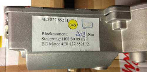

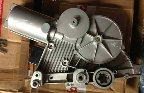

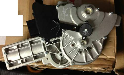

Ahh, grad gefunden sollte der mit H sein 4E0827852H.
Der hat 183NM statt 173 oder 169.
Gibt aber zur Zeit nichts 🙁
Karsten
http://www.ebay.de/.../181402377249?...
http://www.ebay.de/.../360979632320?...
der aus Kunststoff ist der alte!!
hier mal Bilder vom neuen!
Drehmoment liegt nun über 200Nm.
Heckklappenantrieb-neu1
Heckklappenantrieb-neu2
Heckklappenantrieb-neu3
