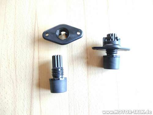

Schönes Video, vielen Dank für den Aufwand, aber es geht auch einfacher, da da die Puffer ein Gewinde haben und mach nur die alten raus schrauben muss und die neuen in die alte Aufnahme rein schraubt, siehe Foto:

Danke,
das man die rausdrehen kann, weiß ich.
Ich mache das bei neuen Sachen generell so das ich alles austausche, deswegen habe ich alles komplett neu gemacht!

Schönes Tutorial und tolles Video. Ich habe gesehen, dass auch bei dir der Heckdeckel links etwas höher steht und der Scheinwerfer dann nicht ganz bündig aussieht. Kann man das irgendwie beheben? Du hast den Dämpfer bereits komplett reingedreht (ich auch).
wie bernhard.s schon beschrieben hat, habe ich die dämpfer auch nur rausgedreht, dauert 1min. Das sind exakt die gleichen. Ziemlich viel Aufwand. Naja, wenn es Spass macht. 🙂
Immerhin weiß ich Dank des Videos, dass da noch Schrauben in den Griffen sind. Habe mich schon gewundert, warum die Verkleidung nicht abging...
Andererseits konnte ich ja die Verkleidung hinreichend ausklipsen, um die Abstandshalter leichter drehen zu können. Dabei habe ich erst die Teile reingedreht und mir die Anzahl der "Klicks" gemerkt, um später die Neuen entsprechend einzustellen, damit nix schief hängt.

Danke erst einmal für die super Anleitung und auch für das Video. Ich hab heute zunächst das Anrauen der Kupplung im Motor versucht und es klappt wunderbar. Mich würde interessieren ob du das mit den gefederten Füßen zusätzlich gemacht hast oder weil die erste Lösung nicht von Dauer war.
damals habe ich die Scheibe angeraut, jedoch war der Erfolg nicht auf dauer!
Das problem liegt an der Scheibe.
Ich habe den Antrieb dann nocheinmal zerlegt. Da ich die Scheibe angeraut habe, habe ich gesehen das die Scheibe nicht voll geutzt wird.
D.h. keine volle auflagefläche -->weniger Kraftübertragung!
deswegen habe ich dann nachträglich die Puffer eingesetzt und siehe da es funktioniert alles bestens.

VIELEN DANK!! Durch meine Hecklappendämmung wegen eines Hifi-Einbaus ist meine nur noch bei sehr warmen Wetter aufgegangen und sonst nicht. Gerade die Puffer eingebaut und siehe da...PERFEKT 🙂
