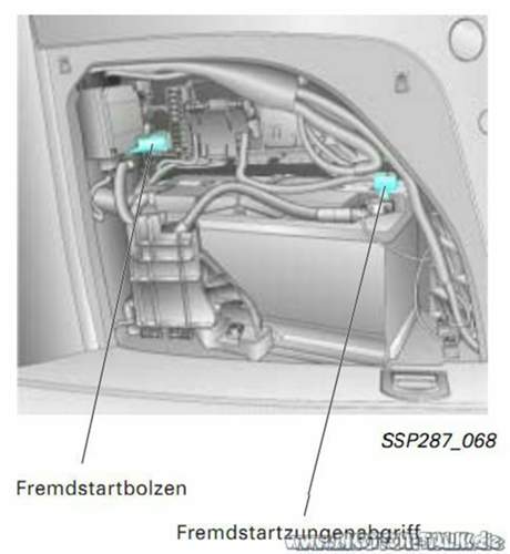

??? Batterie ??? Wo soll die den sitzen, nenene..
Du hast im A8 eine extra Batterie für die ganzen Stellmotoren.
Die ist im Kofferraum an der Seite verbaut.
Grüße Tom
Grüße Tom
Das ist natürlich unfug.
Die von Dir genannte
Batterie
ist die Starterbatterie, es gibt keine weitere, es sein denn Du redest von der Sonderschutzsausstattung, die keiner von uns besitzt, dann sitzt die Zusatzbatterie aber woanders.
Erst informieren z.B. in der Bedienungsanleitung, bevor unwahrheiten verbreitet werden.
