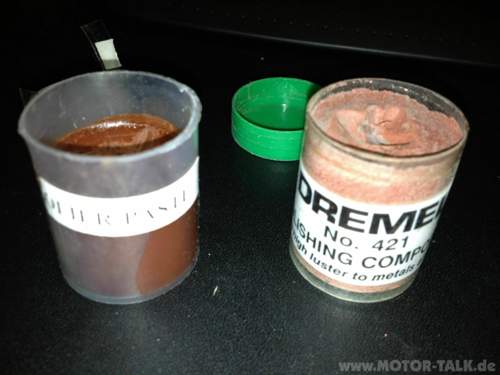

Hallo Rainer,
ich habe die Dremel Polierpaste genommen, dies hat eine braune Frabe.
Siehe Bild.
Diese habe ich relativ dünn auf die gesamt e Fläche aufgetragen und dann kurz per Bohrmaschine eingerieben.
Ich denke das dies nicht unbedingt sein muss?
Das ganze siet später aus wie Knete??
Aber wie gesagt es funktioniert.
Gruß Maik
