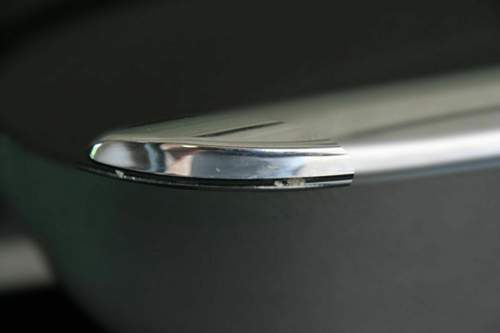

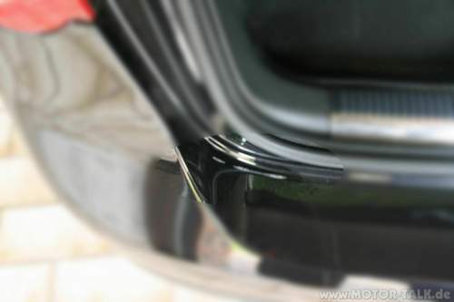

bei meinem Passat 3c Variant (Bauj. 10/06) verursacht die Heckklappe links unten auf der Stoßstange deutliche Schleifspuren. Der Freundliche hat es vor 4 Wochen gerichtet (Klappe neu eingestellt, Stoßstange ebenso - Spaltmaße!? und die Stelle bzw. Stoßstange wurde neu lackiert). Eine Woche später sind die Schleifspuren wieder da. Der Freundliche ist ratlos und ich sauer. Eine Erklärung habe ich für diese Schleifspuren nicht, da rund um die Heckklappe ein gleichmäßiger Abstand von ca. 5 mm zu Karosse bzw. Stoßstange vorhanden ist.

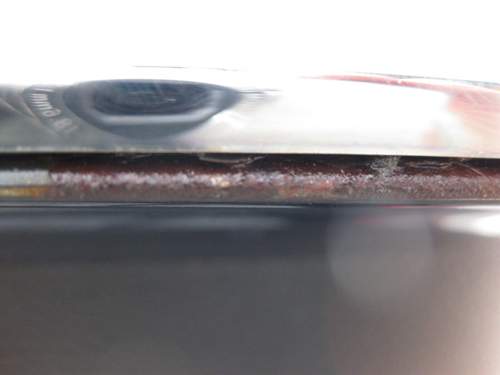

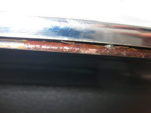

der Unterschied Garantie / Gewährleistung ist mir sehrwohl bewußt 😉 Aber aus den Garantiebedingungen (siehe Anlage) kann ich die Aussage der Werkstatt nicht nachvollziehen...
Die Werkstatt von der ich oben berichtet habe, ist übrigens nicht das Autohaus, in dem ich das Auto gekauft habe... (an dieses werde ich mich aber noch wenden)
In der Anlage noch ein paar Fotos (auf den Bildern 3/4+5 kann man erkennen, dass auch der Seitenabstand der Chromleiste rechts deutlich größer als links ist)

Hallo ,
die Problematik mit den Schleifspuren habe auch ich kennengelernt .
Bei mir lag die Ursache in einem Schaumteil das ich beim nachträglichen Einbau der Original VW Anhängevorrichtung nicht ausgetauscht hatte .
In der Einbauanleitung wird lapidar auf ein separat zu bestellendes Schaumstoffteil hingewiesen , jedoch läßt sich das bereits vorhandene auf dem Querträger befindliche Teil auch bei der Anhängevorrichtung montieren .
Dieses hat zur Folge das der Abstand zwischen Stoßfängerabdeckung und Heckklappe zu gering wird , da die Stoßfängerabdeckung nicht mehr in die kleine Führung einrastet welche die Oberfläche stabilisiert .
Nachdem ich das Teil ausgetauscht habe ist nun Schluß mit den Kratzern !
Interressant wär daher ob es sich bei den Problemfahrzeugen um Fahrzeuge mit Anhängevorrichtung handelt .
Ich habe übrigens auch schon Fz.gesehen mit Werksseitig montierter AHK gesehen an denen die Stoßfängerabdeckung nicht in der oberen Führung eingerastet war und der beschriebene Schaden eingetreten war !

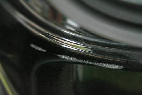

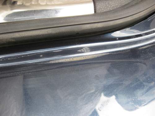

Meiner hatt auch Probleme mit einer an der Stoßstange schleifenden Heckklappe. Leider habe ich es zu spät gemerkt, sodass ich jetzt an der Kante der Heckklappe - Berührung mit Stoßstange - wirklich heftigen ROST habe (siehe Bilder).
Also checkt eure Heckklappen!
PS: Ich habe eine ab Werk eingebaute AHK.

Seit 3 Wochen haben wir unseren Passat. Gebraucht gekauft, EZ 09/10. Der Verkäufer informierte mich darüber, dass die Stoßstange aus "kosmetischen" Gründen lackiert wurde - sie hatte ein paar Kratzer. Jetzt weiß ich schon welche...
Heute entdeckte ich zufällig die Kratzer an der Stoßstange und die Lackschäden an der Heckklappe. Sieht bei mir aus, wie auf den ersten Fotos in diesem Fred, auf den ich auch nur zufällig gestoßen bin. Allerdings noch icht so stark ausgeprägt.

Wie es aussieht, kommt es bei mir vom zu kräftigen Zuschlagen der Heckklappe.
Ich konnte deutlich sehen, wie sich dabei der Spalt verkleinerte.
