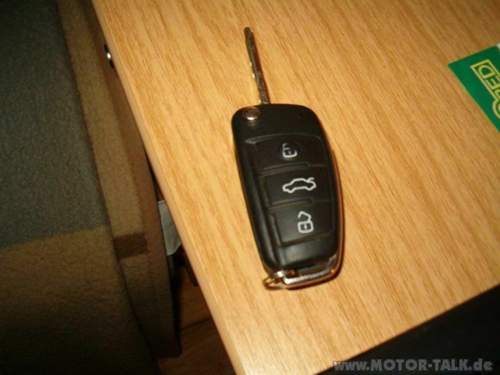

Beim a8 keine original zv? Sorry aber ich zweifele GANZ STARK dran, das du keine Serien zv hast. Mach mal bitte ein Foto von deinem Zündschlüssel und poste den mal... Selbst der a4 b5 hat Serie zv.
ZV ist Serie....Ja
Funk-ZV ist nicht Serie bei den ganz frühen A8ern (Die hatten IR)
die funkfernbedienung wird auf die Infrarot nur adaptermässig angesteckt , den Kontakt trennen und mal nebenbei mit auf Feuchtigkeit kontrollieren .

Themenstarteram 18. Januar 2014 um 19:25
so hier mal ein foto vom schlüssel
ist das original oder nicht ??
wie gesagt die zv geht überhaupt nicht auch nicht auf und abschliessen mit schlüssel
zum glück verschliesst der kofferraum nicht mehr , habe ich das gestänge ausgeharkt weil mein schlüssel hinten nicht passt

Scheint mir zwar ein schlüssel aus dem zubehör zu sein aber dennoch Serie zv. Hast du an der b säule solch kleine rechteckige plastedinger dran? Relativ dunkel, lila bis schwarz...

Dieser Schlüssel gehört definitiv nicht zu Deinem Auto.
Also nachgerüstet. Die Funk-ZV gab es damals glaub ich noch nicht.
Nur IR.
