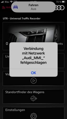

Hallo, Ich brauche jeztz doch nochmal etwas Unterstützung bei der Verbindung Kamera/Iphone.
Wenn die Kamera Zündungsstrom hat, kann ich Sie auf meinem Iphone als Wlan Netzwerk sehen und auch verbinden. Klappt nicht immer auf anhieb, aber schon recht oft. Warum das nicht automatisch und von selbst funktioniert.....keine Ahnung. Ich muss JEDESMAL die Verbindung neu tippen/herstellen.
Jetzt gab es die Tage ein Update derKamera App und in meinen Verbindungseinstellungen kann ich auch die Option
URT - *Fahrzeug WLAN HOTSPOT* . Ich denke , ja geil, Kamera mit MMI verbunden, Iphone mit MMI klappt ja automatisch , ich glücklich. Aber..... die Verbindung bekomme ich einfach nicht hin. Ich könnte im Strahl ..... was mache ich falsch?

Hast Du im Auto das 5GHz Band aktiviert?
Bei meinem war es standardmäßig aus und ich habe es per OBDAPP frei geschaltet.
Ansonsten mal im 2,4GHz WLAN versuchen.
Ob es dann klappt, kann ich mangels Kamera auch nicht sagen.
Bei manchen Handy hilft es schonmal zwischendurch Flugmodus zu aktivieren und nach ein paar Sekunden wieder deaktivieren, damit das WLAN Modul neu startet und eine Verbindung Akzeptiert.

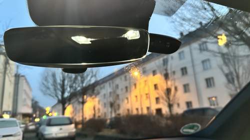

Hab meine Kamera jetzt seit einer Woche und bin eigentlich zufrieden auf den ersten Blick… Ich bin direkt gefragt worden wo ich die Kamera montiert haben möchte und hab sie rechts hinter den Rückspiegel setzen lassen. So ist sie zum großen Teil davon verdeckt und stört mich beim fahren nicht. Regensensor funktioniert bei mir einwandfrei und auch sonst hab ich keine Probleme.
Einzig das was schon geschrieben worden ist mit dem WLAN… muss im mmi es auch deaktivieren damit sich die beiden nicht gegenseitig kicken… aber ich werde mal gucken ob ich das mit dem Hotspot bei mir einstellen kann.
Soweit ich beurteilen kann funktioniert das mit dem Parkmodus auch ohne Probleme.
