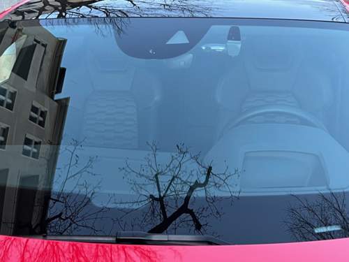

Also ich war heute bei Audi und konnte endlich mein Auto wieder abholen.
Habe 480 Euro bezahlt - also TOP!!
Generell war ich erstmal erschrocken, als ich mein Auto gesehen habe.... Ich dachte ich gucke nicht richtig die Kamera ist auf der Fahrerseite !!!! Damit habe ich wirklich nicht gerechnet!
Aber - sie hat tatsächlich nicht gestört und sie fällt viel viel weniger mir selber beim Fahren auf, als ich dachte, als ich sie gesehen habe. Wie gesagt der Schock war größer, als das was ich dann zum Glück erlebt habe.
Ich habe dann zuhause mich mit der App rumgeschlagen, das verbinden war ein Akt, irgendwann habe ich es geschafft und habe die neue SD reingemacht und die alte rausgezogen.

Sooo kurzer Bericht mit ein paar Bildern.
Ich weiß noch nicht so Recht ob ich zufrieden bin oder nicht, aber nun ist sie eingebaut...
Das Programm was man zur UTR auf den PC Laden kann finde ich sehr gut !
Man kann auswählen zwischen Kameras vorne, hinten oder alle... Also man kann sie sich gleichzeitig anzeigen lassen etc.
Ebenso wird einem eine google Maps angezeigt und das Auto bewegt sich dann mit, so kann man sehen an welchem Ort man direkt war. Die Shock momente werden unten auch angezeigt.
Also die App finde ich ziemlich gut!
Bild: Naja naja, ich komme von einer 4K Viofo die wirklich ein sehr gutes Bild hatte. Bin jetzt am Tage gefahren und ich weiß noch nicht so recht. Ich denke Nachts wird sie wesentlich schlechter sein, da bin ich mal gespannt.
Der Parkmodus funktioniert bei mir. Obwohl ich noch nicht ganz genau weiß wo und wann sie Reagiert das muss ich noch rausfinden.
Zudem stört es mich das die Cam so angebracht ist laut Herstellerangaben das man rechts aussen auf der dunklen Fläche die Spiegelfläche sieht, also man kann meiner Meinung nach nicht komplett nach rechts gucken.... Habe ich mal Gelb Markiert.
Also ich weiß noch nicht ob ich mich so ganz damit anfreunden kann, sie ist aber nun verbaut und ich werde sie natürlich nicht zurückbauen lassen.

Wäre es denn technisch und optisch möglich, ohne dass sich die Sehfelder der bereits vorhandenen Frontkamera und der neuen DashCam Kamera verdecken, die Front-DashCam mehr mittig, also direkt unterhalb des Innenrückspiegels zu montieren, wie z.B. auf dem Foto 1? Sicher auch abhängig vom Fahrzeug.
Ich bin nun am zweifeln, ob ich das überhaupt noch mache. Habe am Montag Terminabsprache zum Einbau...
Bild 1: Einbauort aus einem Video
Bild 2: Meine Verhältnisse

Foto1: Sieht zwar gut aus, doch wird der Lichtsensor des Rückspiegels verdeckt.
Folge: Er misst die falsche Helligkeit und blendet nicht mer korrekt ab.
Kann man an der Cam das Kameramodul um 180° geschwenkt installieren (und konfigurieren damit die Bilder nicht auf dem Kopf stehen)? Dann wäre es optimal auf der Beifahrerseite halb hinter dem Rückspiegel.

Die Störung wird mit dem Regensensor zusammenhängen. Die Cam wird dort am Strom angeschlossen.
Der vordere Lichtsensor am Innenspiegel war bei meiner "Installation gem. Installationsanleitung" im Q8 auch verdeckt. Das hatte auf die automatische Abblendfunktion aber keinerlei Einfluss.
Ich würde das Teil daher wieder genauso wie im o. g. Bild 1 montieren. Kamera mittig hinter der Scheibe, vielleicht sogar noch etwas höher. Dann verschwindet sie beim Blick von innen fast komplett hinter dem Rückspiegel.

Hallo, ich war bisher nur stiller Leser, will aber meine Erfahrung zur UTR zum besten geben. Verbaut wurde die Kamera letzte Woche im Audi Autohaus. Einbau war innerhalb eines Tages erledigt. Alles sauber und bestens verlegt……. Aber . Die Position der Frontkamera hat mich aus den Schuhen gehauen. Fast mittig auf der Fahrerseite. Im ersten Moment dachte ich , das das völlig falsch montiert wurde. Aber der Mechaniker belehrte mich eines besseren. Da ich immer mit runtergeklappter Sonnenblende fahre, stört sie mich eigentlich nicht. Allerdings habe ich ende der Woche einen Termin zum versetzten der Kamera. Ich will Sie unterm Spiegel haben. Mal sehen inwieweit die Systeme darnach noch funktionieren. Zur Funktion: die Kamera macht was sie soll. Parkmodus- Fahrmodus, die Videoapp für den PC funktionieren gut und lassen sich ( wenn die Iphone App sich mal verbindet) auch gut einstellen. Die App fürs Handy ist allerdings katastrophal. Die Verbindung funzt meistens nicht- verbindet sich die App, wird die SD Karte direkt formatiert. Aber überwiegend verweigert die App die Verbindung. DAS können andere Anbieter besser. Unterm Strich- Kamera ok, Position und die App eine Katastrophe. Hoffe der Besuch beim Freundlichen bring etwas Verbesserung.
