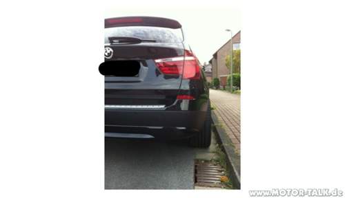

Der Verkäufer der Spurverbreiterungen tauschte mir die 12mm Scheiben in 15mm Scheiben um, da H&R das Problem bei einigen BMW kannte. Ob nun alle F25 betroffen sind oder ob es verschiedene Radnabenausführungen gibt, ist mir nicht bekannt.
Bei meinem F25 ist die Radnabenlänge (Zentrierung) ca. 14mm lang. Die 12 mm Scheiben lagen also nur an der Zentrierung an und nicht an der gesamten Radnabe (siehe Foto). Nach Anziehen der Radschrauben mit dem angegebenen Drehmoment ist der Spalt weg, wahrscheinlich geben die Aluscheiben nach. Dann kann auch der TÜV nichts mehr sehen. Ob das für die Radbefestigung gut ist, bezweifle ich jetzt mal.
Wenn bei der Montage der Scheiben und Räder nicht auf die Passgenauigkeit geachtet wird, sondern nach Aufstecken der Räder diese festgezogen werden, sieht man davon nichts mehr. Die Spannungen in den Scheiben kann aber nicht gut sein, möglicherweise läuft das Rad auch nicht absolut in der Flucht.
Ich habe die Ungenauigkeiten auch erst beim 2. Rad bemerkt und da der Radwechsel auch in Fachwerkstätten möglicherweise vom 1. Lehrjahr durchgeführt wird, würde ich selbst mal nachsehen.
Tom

ich beabsichtige an meinem X3 3.0d mit M-Paket auch Spurverbreiterungen zu montieren. Nachdem ich mich über die verschiedenen Hersteller und den unterschiedlichen Breiten der Verbreiterungen schlau gemacht habe, bin ich auch auf die unterschiedlichen Radnabenlänge (Mittenzentrierung)der X3 gestoßen. Ich habe darauf hin bei meinem X3 nachgemessen. Vorne ist die Radnabe 11mm lang, hinten 14mm lang. Also kann auch an meinem X3 hinten keine 10mm oder 12mm Spurverbreiterung verwendet werden. Ich muß also 15mm Verbreiterungen (zumindest hinten) verwenden.
Vielleicht kann man aber auch die Länge der Radnabe durch abschleifen, oder ähnlichem anpassen.
An alle X3 Besitzer, die 10mm oder 12mm Verbreiterungen montiert haben nun die Frage, warum passen die Verbreiterungen, oder was wurde abgeändert.
Gruß R.F.
