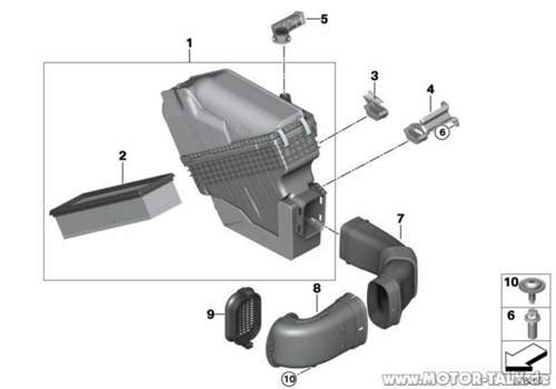

  8. X3 2.0 d Motorgeräusche im Stand, brummen/knurren normal???
BMW X3 F25
Hallo, Frage an alle X3 ,X4 Fahrer, neuestes Model (LCI):
Bei meinem Diesel (der neue Motortyp 190PS) ist mir aufgefallen, dass er beim Stehen oder wenn er zum Stehen kommt ,anfängt zu brummen/knurren - auch mit warmen Motor. Bei Gaszufuhr bzw anfahren ist das Brumm / Knurrgeräusch wieder weg. Kann das auch einer bestätigen ,der auch solch ein Motor hat??
Wäre toll ,wenn es antworten geben würde.
Danke
War heute beim 🙂.
Habe mir jetzt einen anderen Meister geschnappt.
Der erste wollte sich ja melden ,aber nach einer Woche immer noch keine Regung,
daher der Wechsel und siehe da, mit ein bisschen guten Wille , hat er in Erfahrung gebracht:
Es gibt eine offizielle Lösung. Er hat mir dann ein Foto gezeigt wo zu erkennen war, dass eine
Dämmung/ Schaumstoff angebracht wird. Das soll die Lösung sein.
Fahre nun am 24.12 hin ,dann wird's gerichtet. Bei meiner Lösung (Ummantelung) des Metallkäfigs an Aus und Eingang mit Schaumstoff wird dann auch noch mitgemacht.

Und ...... ich habe dasselbe Geräusch von Anfang an bei meinem X3 20d LCI B47.
Kommt von der Ansaugluftführung bzw. dem Luftfilterkasten. Wenn man dort die Hand drauf hält, verschwindet das Geräusch.
@hm28 schrieb am 9. Dezember 2014 um 12:50:11 Uhr:
Ich habe dasselbe Geräusch. Kommt von der Ansaugluftführung bzw. dem Luftfilterkasten. Wenn man dort die Hand drauf hält, verschwindet das Geräusch.
Mum...., blöd und wie kommt im Stand immer mit der Hand auf den Luftfilterkasten???
Jedes mal aussteigen und die Haube auf, ist wohl nicht die Lösung!
Natürlich nicht! ;-)
Bin so nur draufgekommen, woher die Vibrationen bzw. das Dröhnen herkommt. Sobald man die Hand wegtut, ist das Geräusch sofort wieder da.

das Thema wurde kürzlich schon behandelt. Ein User hatte Bilder von den verantwortlichen Bauteilen eingestellt, nebst Lösungsvorschlag. Weil Jeder, wenn er ein Problem hat , einen neuen Thread eröffnet statt zu suchen, hat man langsam keinen Durchblick mehr.Die Bilder hatte ich noch. Irgendwo Schaumstoff zwischen die vibrierenden Teile ( glaube ich noch zu wissen).

Habs gefunden, hier die Anleitung: Interimslösung ist folgende: etwas Dämmmaterial zwischen Luftführung (Teil 8 in Bild 1) und Durchgang (Teil 5 in Bild 2) reinstopfen.
Werde es mal ausprobieren und hoffe das es klappt.
UPDATE: So ,war heute beim 🙂.
Der hörte sich das Geräusch an und meinte ,da klappert ein Kunststoffteil.
Naja, zeigte ihm den Lüfterschnorchel und dass das Geräusch weniger wurde, wenn man diesen festhält.
Daraufhin eilte er in die Werkstatt um ein Stückchen Schaumstoff zu holen, klemmte es dann auch ein,
Geräusch ist jetzt weniger - aber noch da.
Nun will er sich mal schlau machen, was zu machen ist. Habe gefragt ob es ein Puma gibt, aber seine Antwort : er hätte jetzt keine Zeit nachzuschauen. Nun wollte er sich dann melden, wenn er was neues weiß. Hoffe der Anruf kommt auch....
