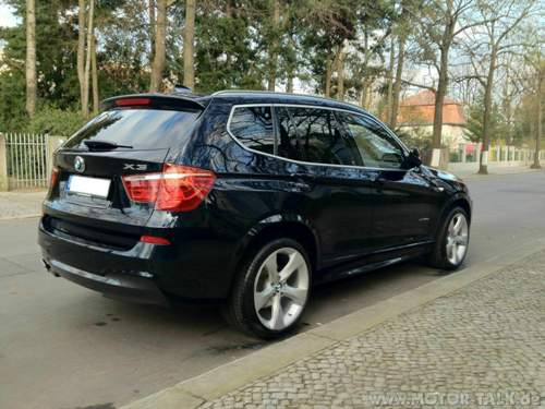

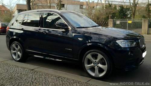

ich habe 25mm hinten verbaut von H&R mit 20" M310 sieht klasse aus.
(Bild1)
Bild 2 ist mit Wintereifen und Spürverbreiterungen.
Am Fahrverhalten kann ich keinen Unterschied merken, ausser, das 275er etwas schwerer zu lenken sind. Steinschlag habe ich noch nicht bemerkt, das Auto ist aber auch Acryl versiegelt.
