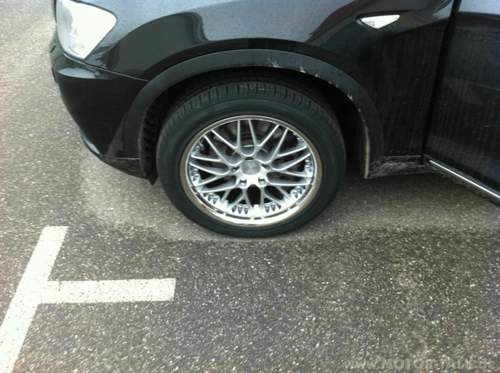

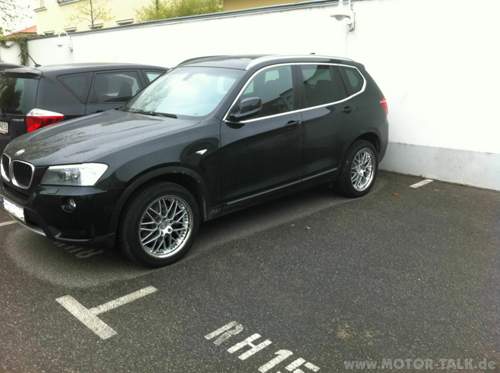

Habe seit heute Breyton Spirit II 245/45/19 mit 10mm Spurverbreiterungen am Auto.
Zur Illustration sind Fotos anbei. Wagen ist aufgrund des Wetter zwar nicht gewaschen, jedoch sind die Felgen noch sauber.
Gruß Ertie
