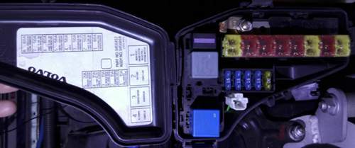

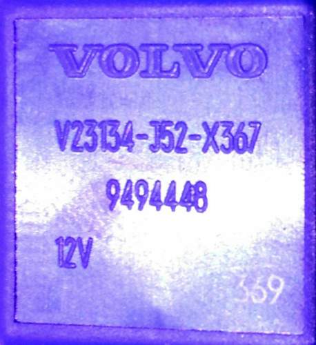

Der Kontakt zwischen Pin 2 & 3 (Kurzschluss ?) ist nur gegeben, wenn die Zündung an ist.
Dreht man die Zündung ab, ist eine Zeit lang noch dieser Kontakt gegeben, bis das Relais (siehe Bild) abklickt.
Wie gesagt, ist so eine Art nachlaufzeit, wenn man die Zündung ausmacht / Schlüssel abzieht.
Was ist das für ein Relais genau ? Stehen tut da auf der Innenseite des Deckels "4 AC-Compr Compr. AC" (Also Klimakompressor oder wie ?)
Was hat ein Klimakomressor mit dem LMM zu tun (wenn es so ist) ???
Zieht man das Relais, ist der Kontakt zw. den beiden Pins auch aus.
Relais

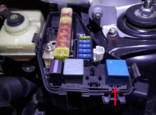

Also die haben einfach die Beschreibung falsch gezeichnet..... Sicherungen Spiegelgleich, und die Relais falsch rum....
Also dürfte es sich bei besagten Relais um das "1 Main Relay / Enegine System / Relays PPAL / System Monitor"
Was macht das, wofür genau ist das zuständig ???
Danke :-)
Relais
Blau

Sollwerte am LMM-Stecker gegen Masse: (bei Zündung an klarerweise)
#2 grün-orange: +12V über die 15Ampere-Sicherung B3 (die Mittlere der 5 Flachsicherungen auf deinem Foto) und über das blaue "Main Relais" 2/32 (rechts)

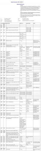

Signalbeschreibung MSG Stecker A:
http://www.vems.hu/.../ME7_a.JPG

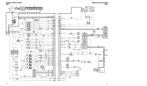

Schaltplan ME7:
http://www.vems.hu/.../ME7.jpg
Signalbeschreibung ME7
Schaltplan ME7

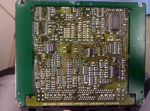

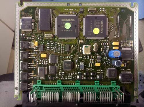

Guten Morgen (nach schlafloser Nacht),
so habe heute Früh schon das Teil ohne dieser Zange ausgebaut (jeden tag will ich dies aber nicht ohne der Zange machen).
Hab es aufgeschraubt und wie gestern nacht schon "errrochen", stinkt dies wie Sau nach Elektrobrand.
Obtisch aber absolut nichts zu sehen, nichts "aufgebläht" oder so, nichts.
Es stinkt halt nur.

Imag1637
Imag1636
