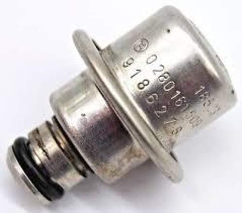

Bestümmt der Benzindruckregler, der wird nicht beim Auslesen sichtbar.Also mal den Nuckeltest machen, der geht schnell und kostet nix. Wenn es nach Benzin schmeckt, dann einfach einen Stopfen in den Unterdruckschlauch und auf den Anschluss am Baum und nach einem Ersatz suchen.
Benzindruckregler

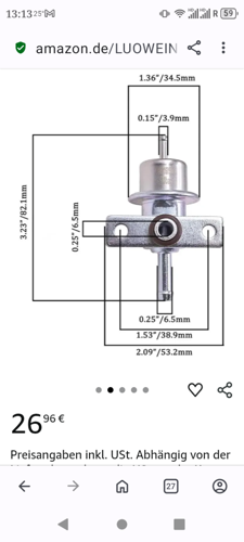

Gibts dafür nen link? Funktioniert der?
Iss doch verboten..., ob der funktioniert wird sich herausstellen, ist ja eigentlich kein Hexenwerk, so eine Unterdruckdose. Dicht wird er ja hoffentlich sein. Mich wundert, wie lange die originalen halten, sind ja mittlerweile immerhin 30 Jahre.

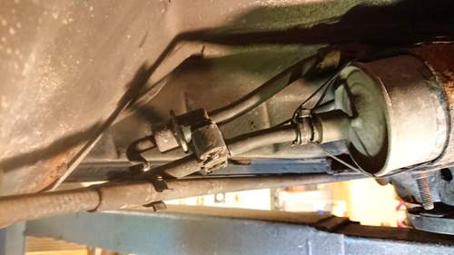

Na ich habe am Spritfilter so ein Teil. 20V
Dsc
Zitat:@Rostpopel schrieb am 1. Juli 2025 um 23:35:19 Uhr:
Oben ging's ja um 10Ventiler. Der Zwanziger hat doch auch ne (Unter)Druckregelung, nur eben weiter vorn? Oder? Wo der Druck abgelassen wird, ist ja eigentlich egal. Da ists auch für die Pumpe nicht leichter oder schwerer.
Der Druckregler sitzt am gleichen Ort und das rail sieht auf den ersten Blick gleich aus, deswegen der vorsichtige Vergleich
Meinst Du viellt. den Pulsationsdämpfer, der an der selben Stelle sitzt, wo sonst der Regler? Der regelt da nichts, der dämpft nur.
