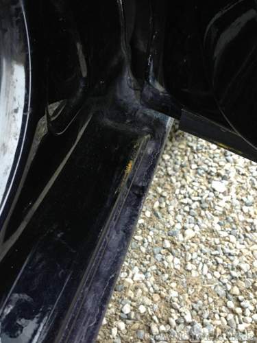

Der golf 6 meiner freundin aus 2009 rostet am einstieg/schweller unter den türschanieren der beifahrertür. Habs letztens beim saubermachen bemerkt. Die stelle ist ca. 4 cm lang und 2 mm breit. Fremdverschulden ausgeschlossen, da die stelle zu weit vorn ist, um mit den füssen oder ähnlichem hängen zu bleiben.
Ich lass es nächste woche anschauen und werde berichten.
Hier das Foto. Antrag nach WOB wird demnächst gestellt.
Foto

habe einen Golf 6 Baujahr 2009 mit Rost am rechten Schmweller zum Kotflügel unter dem Türscharnier
Das ganze von innen, also Fremdverschulden ausgeschlossen !!
Der Lack ist auf ca 4x2 cm nicht mehr da dafür hat sich Rost angesetzt !
War schon 3 mal beim freundlichen am 24.10.13 kommt der Außendiest von Wolfsburg um die Sache genau unter die Lupe zu nehmen.
Das Auto ist Unfallfrei
Wer ist noch betroffen ??

Hier die Bilder
Golf 6 Erstzulassung 04/2009
Lackabplatzungen, deswegen
Rost am Schweller zum Kotflügel hin unter den Türscharnieren nur die rechte Seite ist bei mir betroffen !
Fahrzeug ist Unfallfrei und Tür und Kotflügel wurden noch nie abgeschraubt.
Tür schleift auch nicht am Schweller
Am 24.10.13 kommt jemand der Ausendienst aus Wolfsburg, der VW Händler kann nix machen, das muß der Ausendienst klären
Mal schauen was mich erwartet
Bilder im Anhang

Das ist doch die Stelle an der im Winter sich gerne Eis bildet und beim Golf 5 schon für Türschäden gesorgt hat.
Wie meinst du Eis bildet und tür Schäden ?
Ganz genau. Da gibts ausführliche Threads im Golf 5 und Golf 6-Forum. Da bin ich doch gespannt, was der Außendienstler dazu sagt....
Ja da bin ich auch gespannt...vllt. gibt's auch wieder ne Ausrede in Form von "Fremdverschulden" und VW zahlt nichts?!?
