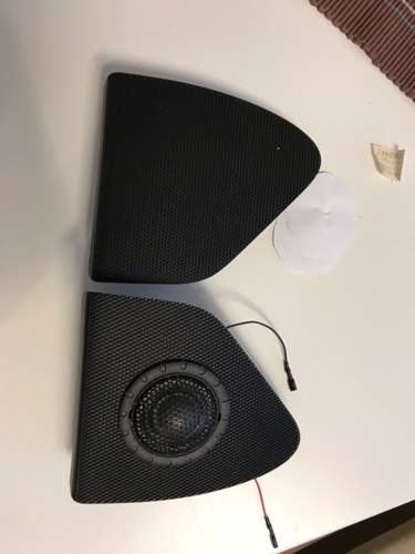

So, da bin ich wieder.
Nun mit der nächsten Umrüstung. Auch hier kamen die Eton CX280 zum Einsatz und natürlich Rüdigers geniale Weichen.
Hintere Türen sind nun umgebaut. Und was soll ich sagen, es hat sich nochmals um ne ganze Ecke verbessert.
Explizit Vielen Lieben Dank hier an Rüdiger für die tollen Weichen und den Support 🙂
