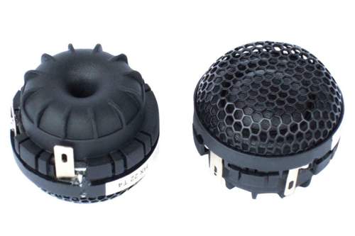

Es gibt was Neues zu berichten! Die Hochtöner Auswahl hat einen neuen würdigen Kandidaten dazu bekommen,.....und was für einen!
er kommt von EXACT und trägt die Bezeichnung HX-22 T4 "EB" (Einbauversion)
Preislich liegt er in der Mitte zwischen Eton CX 280 Hg und Helix C-1T und ist klanglich eine echte Alternative! Er passt Plug & Play in die vorhandenen HT Einbauöffnungen, ein nicht zu unterschätzender Einbauvorteil. Es sind absolut keine Nacharbeiten nötig!

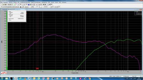

Der erzielbare Frequenzgang ist echt ein "Träumchen", daher ist er ab sofort einer der wenigen HT auf meiner ohnehin kleinen Empfehlungsliste. Diese reduziert sich also ab sofort für Standard und HK-Soundsystem Soundsystem auf: Eton CX 280 Hg, Exact HX-22 T4 EB und als Highend Lösung der Helix C-1T. Ich habe mein Weichenportfolio ab sofort entsprechend angepasst. Da sollte nun für jede Preisliga was passendes zu finden sein.
Für Genießer und Kenner: Der Frequenzschrieb des HX-22 T4-EB (hier als Meßbeispiel) ab 3 KHz mit meiner neu entwickelten Weiche. So was kann man auf dem gesamten Markt mit der Lupe suchen! Das Zusammenspiel mit den werksseitigen Türbässen ist absolut perfekt und gutmütig. Wie gewohnt, ist die Trennfrequenz für die W211er Baureihen wieder 2300 Hz, die der HT locker stemmt.
