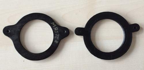

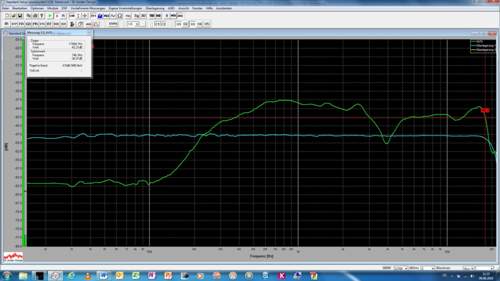

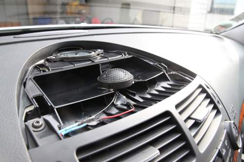

Es gibt für den W211 zwei Lösungsansätze für einen verbesserten Center Speaker.
Option 1: Umrüsten auf eine Breitbänder Lösung, die den gesamten Frequenzbereich von ca. 400 - 17 Khz bedient, und ohne jegliche Nacharbeiten am Centerschacht auskommt. Der Breitbänder ist in einem Montagering montiert, der Plug & Play an den Montageort des alten Mittelton Centers passt. Die zum Set gehörende Weiche wird entweder vorne links oder Rechts im Armaturenbrett versteckt.
Option 2: Der bestehende Mittelton Center bleibt bestehen, bekommt eine Weiche vorgeschaltet, und wird mit einem guten Hochtöner ergänzt. ( z.B. Andrian Audio A 25 ), der wiederum mittig im Lüftungsschacht eingeklebt wird. Dazu sind allerdings kleine Fräsarbeiten nötig.
Beide Lösungen klingen perfekt, Option 2 noch ein wenig besser, aber beide auf hohem Niveau.

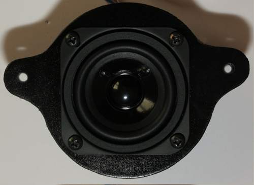

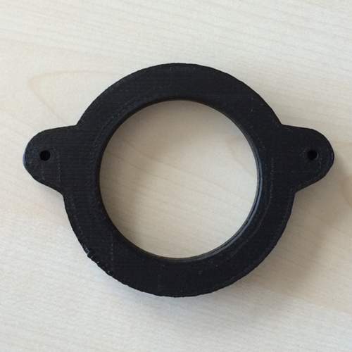

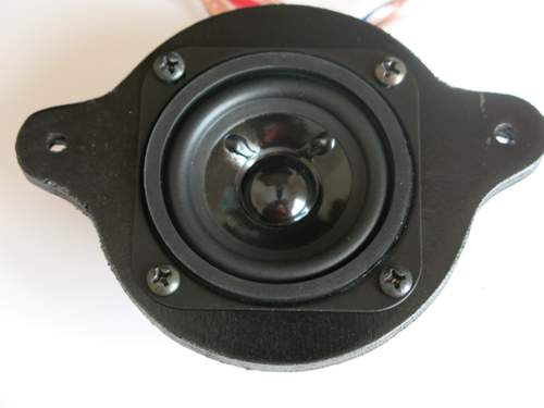

Der Center kommt von Visaton FR 58. Den gibt es in 2 Versionen. Für die HK Systeme nehme ich den 4 Ohm Typ, für alle anderen die 8 Ohm Version. Der Adapter aus dem 3D Drucker wird von einem Profi nach meinen Vorgaben gedruckt. Bilder anbei. Den Adapter gibt es nur in Verbindung mit dem "Breitbänder Centerkit".
