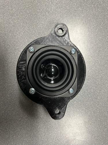

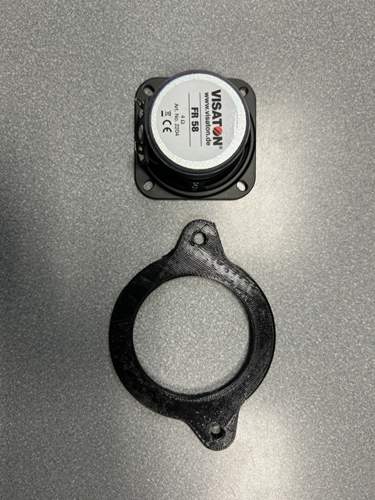

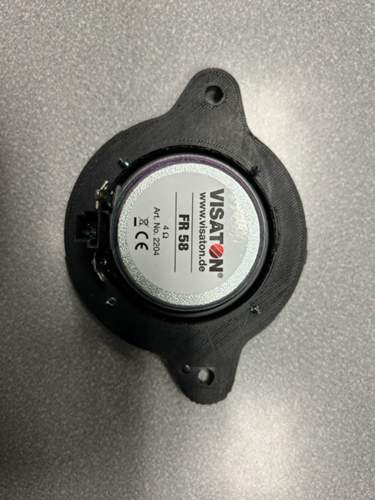

Ich habe jetzt auch mal einen Adapter angefertigt. Allerdings bin ich weder Profi noch glaube ich muss man Profi sein um mit einem 3D Drucker solch ein Teil anzufertigen. Passt 100% in die Aussparung wo vorher der OEM Lautsprecher war.
Steckerbuchse vom OEM Lautsprecher für Plug and Play use angelötet eine schöne Sache.
Was mir auffällt ist dass der neue, kleinere Lautsprecher einen viel stärkeren Magnet hat als der größere OEM. Vielleicht kann dazu ja Rüdiger etwas sagen als Audio Ing. Wäre sicherlich interessant.

Hallo @Mackhack
hallo alle anderen

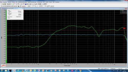

Den Visaton FR 58 in 4 Ohm( für HK/oder DSP Amps) , oder 8 Ohm (für Standard Soundsystem) benutzte ich ja schon seit vielen Jahren. Da ist auch kaum was am Markt dazu gekommen, was in Preis und Leistung vergleichbare Performance bringt. Auch in Sachen Wirkungsgrad passt das kleine Teil perfekt zu den vorgennannten Systemen.
Anbei zur Erinnerung noch mal der tolle Frequenzverlauf, den das unscheinbare Chassis mit meiner Weiche bringt.
Der Hochtonanteil, der immerhin bis 18 KHz relativ linear spielt, ist, zumindest für den Centerbereich, mehr als ausreichend.
Über die Dimensionen des Magneten kann ich nix aussagen. Da sollte man mal mit Visaton Kontakt aufnehmen.....
Wobei die Größe des Magneten nicht immer zwangsläufig was mit der erzeugten Power zu tun hat. Alnico Magneten sind viel kleiner zu bauen, und haben enorme Magnetkräfte. Aber auch die Ferrit Magnete wie beim FR 58 können mit passendem Material durchaus unterschiedlich stark wirken.
mfg
Rüdiger
