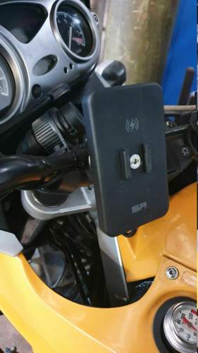

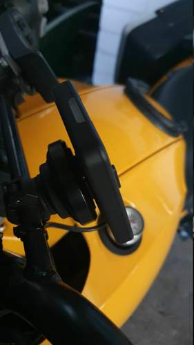

SP-Connect mit Vibrationsdämpfer und Indukiv-Ladeplatte an meiner F650GS 1Zylinder ... einfach die perfekte Lösung! Handy geschützt und vibrationsfrei gelagert, kein Kabel am Handy, welches irgendwann die Ladebuchse zerstört oder zumindest ausleiert ... PERFEKT, wenn auch nicht ganz billig!
2018 war ich damit noch ohne Vib.-Dämpfer und mit Ladekabel in RO unterwegs, war auch gerade in den Offroad-Abschnitten gut so, hatte ich doch die neuesten OSM-Karten da drauf mit ner ordentlichen Routing-App (maps.me), Handy hat überlebt (S7), allerdings war die Ladebuchse völlig ausgeleiert ... so ist dann zuerst die Induktiv-Platte sowie das spezielle Ladekabel (mit integriertem Spannungswandler 12V -> 5V) dazugekommen und im Zuge des neuen Handys letztes Jahr (S10) dann noch der Vibrationsdämpfer.
