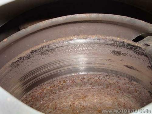

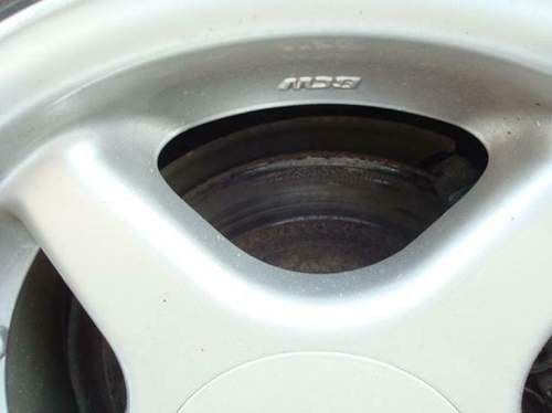

hier das versprochene Bild.
Der Tüv hat die nicht als Mängel aufgeschrieben sondern lediglich als Hinweis ('Bremsscheiben hinten korossion beachten'😉
Die bekommst nicht mehr sauber. Würde ich tauschen.
Ich nicht.
Der Rost ist normal, wird bei neuen Bremsscheiben nicht lange besser aussehen.
