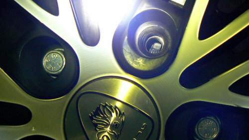

Neugierig wie ich bin,
habe ich jetzt einmal diese "Rändel-Einstellschraube Nr. 2" durch eines meiner "Felgenlöcher"angeschaut:
Sie ist ungefähr auf 1 Uhr zu finden und lässt sich rel. bequem mit einem Schraubenzieher verdrehen - was ich (mit noch Garantie) aber nicht gemacht habe ...
Wen es interessiert: siehe Bild
Danke Rambello, das war mal wieder sehr hilfreich. Und gute Fotos schießt Du ja oft.
