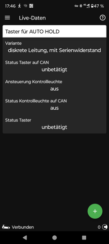

Da ich ja nun die Kabel getauscht hab und die ganze Sache nun quasi vor der Installation schon codiert war,
Will ich mal versuchen die Codierung wieder rückgängig zu machen und neu zu codieren. Sozusagen wie beim Neueinbau. Wenn ihr wisst was ich meine... ??
Ich überlege gerade, ob man den Taster bzw. dessen Position auslesen kann im Bordnetzsteuergerät und ABS Steuergerät...
gerade ausprobiert - man kann in beiden Stg die Tastbetätigung auslesen
BCM: Taster unbetätigt, Led an
BCM Taster betätigt, Led an
BCM Taster unbetätigt, Led aus
+2
Ahhhhh cool, sehr interessant. Ich muss mal blöd fragen, wie und womit hast du das gemacht?
obd eleven - geht aber auch mit VCDS oder anderen tools.
Du musst unter Messwerte (VCDS) oder Live Daten (obd11) gucken. Wird bei anderen Tools ähnlich heißen...
@spuerer Neeeeee da stimmt immernoch irgendwas nicht... Hoffe man sieht es

Also ändert sich nix, wenn du den Taster drückst? Dann kann es ja nur an der Verkabelung liegen.
Codiert müsste es richtig sein, ansonten wären die Werte nicht da.
Leuchtet überhaupt was am Taster? Die Tastenbeleuchtung bei Licht an?
Falls ja, Pin 1 am Taster gegen Masse mit Multimeter messen und Taste drücken. Da muss sich was tun ansonten Masse nicht richtig am Taster angeschlossen oder Taster defekt.
Wenn dort alles ok, Leitung von Pin 1 Taster zum Bordnetzsteuergerät durchmessen Pin 31. Stecker am Bordnetz natürlich draußen.
Du kannst noch gegenprüfen Pin 31 auf Masse wenn Taster gedrückt wird...
Genau, da ändert sich nix. Aber wie du siehst, ist die Kontrollleuchte dauerhaft an, obwohl angezeigt wird dass das Ding nicht an ist.
Ach so, die Tasterbeleuchtung bei Licht an funktioniert
@Elgohloris schrieb am 7. Januar 2025 um 21:18:35 Uhr:
Also ist die Masse schon mal da. Prüfe die Leitung und den Taster wie oben geschildert.
Auf dem richtigen Stecker am Bordnetz bist du schon?
Evtl. Bild vgl. meiner Anleitung?
Pin 17 erstmal auspinnen (von der Led), dann wenn vorherige Prüfungen i.O., Stecker wieder reinstecken und Wert im Bordnetz auslesen ob Taster gedrückt oder nicht
Pin 31 BCM T73b
Was mich gerade stutzig macht ist dass du geschrieben hast "Pin1 am Stecker messen und Pin 31 am BCM messen. Laut Anleitung sollte das "Gegenstück vom Pin31 BCM in Pin 12 am Stecker vom Taster. So hab ich das auch gemacht. Weißt was ich meine?
